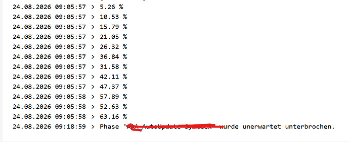

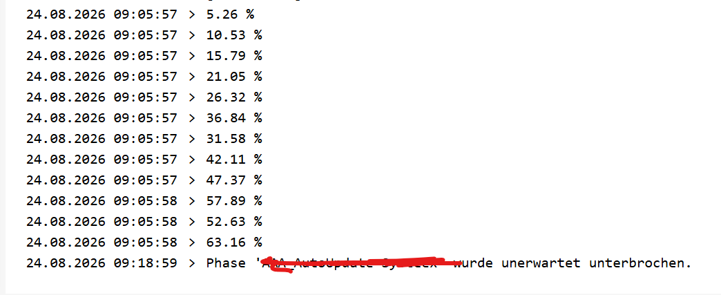

Folgende Fehlermeldung:
Error::Das Argument für den Parameter „PackagePath“ kann nicht überprüft werden. Das Validierungsskript „$true -eq $_.Exists“ für das Argument mit dem Wert „C:\neo42\APC\PipelineAgent\Work\2120f001-d7f4-456a-a64e-d969f6f3701a\Pkg\run.version“ hat nicht „True“ zurückgegeben. Ermitteln Sie, weshalb beim Validierungsskript ein Fehler aufgetreten ist, und führen Sie den Befehl erneut aus.
Danach habe ich den Pfad C.\neo42 mit allen Unterordnern ausgeschlossen.
Jetzt bricht er einfach nach ein paar Prozent ab.
Und er sagt danach einfach nur das die Phase „Pipelinename“ wurde beendet.
