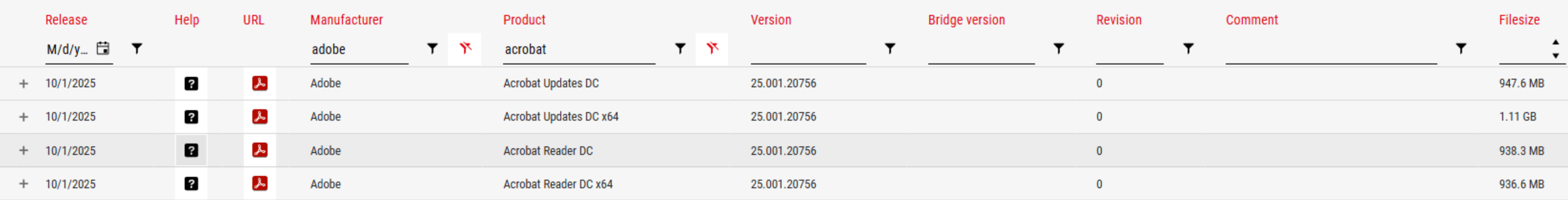

Wir holen uns das Packet mit angelegter Automation aus dem Application Package Center Richtung Empirum.
Bei einigen wenigen bricht die Installation ab, obwohl ältere Versionen problemlos liefen (Fehler 1638).
Laut Recherche bedeutet der Fehler 1638, dass das Paket bereits installiert ist. Adobe läuft auch auf denen Geräten. Warum findet dann aber keine Softmigration statt? Diese haben wir in der Setup.cfg auf SOFTMIGRATION=1.
Jemand eine Idee woran das liegt?

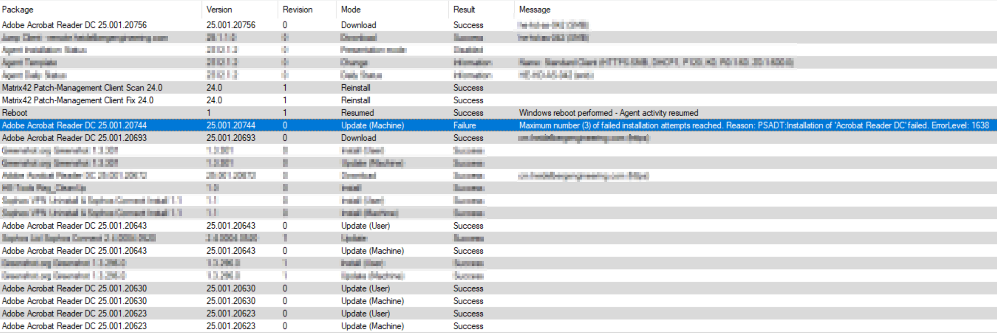

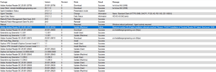

Logs in Empirum:
08.10.2025 07:39:23, Section [Set:neoInstallError], Line 9:
> ErrorLogMsg: Errorlevel:1638 - PSADT:Installation of 'Acrobat Reader DC' failed. ErrorLevel: 1638 Die Publisher-Eigenschaft kann nicht gefunden werden.
> LogfilesDir: "C:\ProgramData\neo42PkgsLogs\Adobe\Acrobat Reader DC\25.001.20744"
> Date/Time  : 09.10.2025 09:57:25
> ProductName: Acrobat Reader DC
> Version    : 25.001.20756
> Revision   : 0
> SetupInf   : C:\EmpirumAgent\Packages\Adobe\Acrobat Reader DC\25.001.20756\neoinstall\Setup.inf
> 09.10.2025 09:57:25, Section [Set:neoInstallError], Line 9:
> LogfilesDir: "C:\ProgramData\neo42PkgsLogs\Adobe\Acrobat Reader DC\25.001.20756"
> Date/Time  : 09.10.2025 11:58:22
> Revision   : 0
> 09.10.2025 11:58:22, Section [Set:neoInstallError], Line 9:

Kann es sein, dass die „Acrobat Reader DC“ Pakete nur noch für Neuinstallationen geeignet sind und es deshalb diese „Acrobat Updates DC“ Pakete gibt?
Eine Softmigration findet nur statt, wenn die Software installiert ist, aber kein Paket. Allerdings sollte der Fehler auch mit installiertem Paket nicht auftreten. Könnten Sie bitte zu diesem Thema ein Ticket eröffnen und die Logdateien eines betroffenen Clients anhängen?
Zur Info: Die bereitgestellten Update-Pakete richten sich an Acrobat DC und sind nicht für Acrobat Reader vorgesehen.
Schonmal vielen Dank für den Hinweis des Acrobat Update Paket. Dann brauche ich dahingehend nichts weiter testen.
