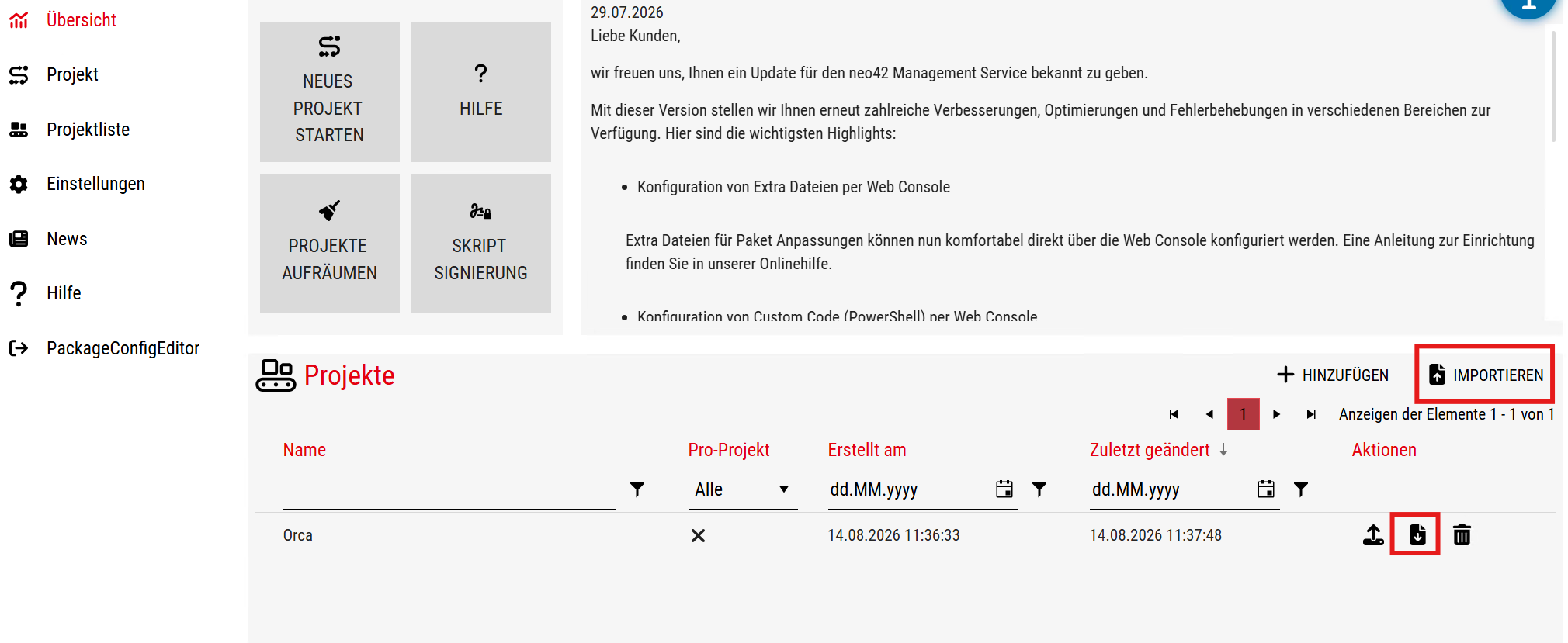

Der kleine Marker ist für den Export von einem Projekt, hier wird aber auch nur das gesichert, was in den einzelnen Bereichen gemacht wurde, sprich „Vor der Installation“ oder auch „Nach der Installation“. Die Dateien zur Installation werden hier nicht gesichert, da die Sicherung sonst zu groß werden kann.
Wenn man dieses Projekt dann exportiert hat, kann man dies zu einem späteren Zeitpunkt wieder importieren und im Package Recorder laden, um weitere Task hinzuzufügen. Hier muss man aber selbständig die jeweilige EXE oder MSI für die Installation passend mit ablegen, damit die beim erstellen des Paketes auch wieder in das Verzeichnis „Files“ abgelegt wird.
