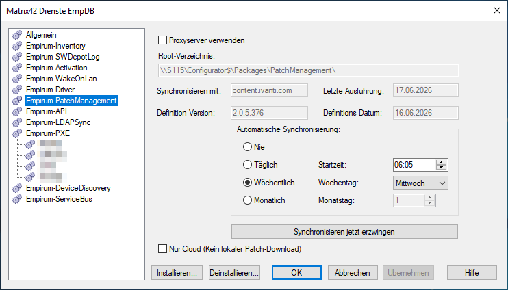

kennt jemand einen Weg, den Empirum Patch Katalog manuell zu synchronisieren?
Also ohne die Auto-Freigabe und nicht über die üblichen Knöpfe im DButil oder in der Management Console.
Der Hintergrund ist, dass wir nur einen Patchday in der Woche haben.
Mittwochs laufen die Patches in den Test, Montags darauf werden sie ausgerollt.
Ergo können wir auch nur an einem Tag die Patch-Automatisierung laufen lassen.
Dass die Auto-Freigabe aber korrekt läuft, müssen die Clients mit einem aktuellen Patch-Katalog scannen. Dass die benötigten Patches auf „missing“ stehen und beim nächsten Sync heruntergeladen werden.

Ziel ist es den Katalog Sync ohne Freigabe an 6 Tagen der Woche laufen zu lassen und an einem Tag (bei uns der Mittwoch) dann der normale Sync mit Freigabe, wie er im DButil eingestellt ist:
