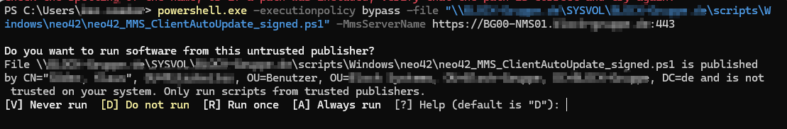

Beim manuellen Testen mit PowerShell bekomme ich die Abfrage:
Do you want to run software from this untrusted publisher?
Das Skript ist mit einem Skriptsignaturzertifikat signiert, welches wir auch anderweitig verwenden. Im SYSTEM-Kontext der GPO-Startup-Ausführung kommt es nicht dazu dass der Diesnt installiert wird.

Der öffentliche Schlüssel des Codesigning-Zertifikats muss auf den Clients verfügbar sein.

Spricht denn was dagegen, zuvor per GPO das Zertifikat mit dem public key zu verteilen?
