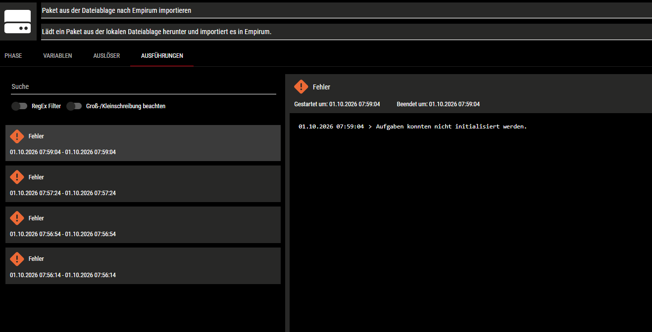

Ich habe die Configuration.xml erfolgreich einspielen können und eine ZIP-Datei liegt in der Dateiablage. In dieser ZIP-Datei fehlt aber die Setup.inf für Empirum. Danach habe ich also versucht diese Datei mit der Pipeline „Paket aus der Dateiablage nach Empirum importieren“ zu importieren, dies scheitert aber sofort mit „Aufgaben konnten nicht initialisiert werden.“.
Auf dem Server unter „C:\ProgramData\neo42\Management Service\Log\“ finde ich keine passenden oder aktuellen Logs.

Ansonsten gerne mal die Ausführungshistorie der Pipeline einmal posten.
Hallo @DBT.neo42 ,
Ich habe extra für den Office Paketierungsprozess die Pipeline angelegt, so wie sie out of the box kommt. Von daher ist die Historie übersichtlich mit den identischen Fehlern.

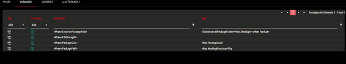

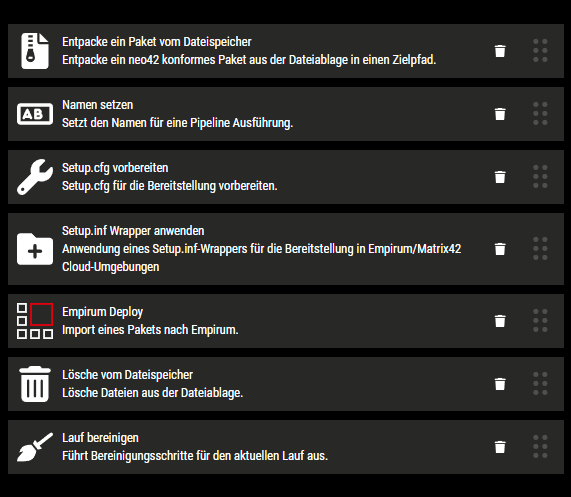

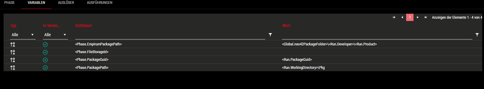

Kannst du deine Pipeline-Phasen/Tasks mal zeigen? Und ggf. die Variablenübersicht beim Starten der Pipeline?
