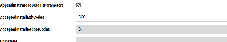

Wir haben den Fehler-Code auch schon gefunden und auch bei den „AcceptedInstallRebootCodes“ eingetragen, wie übrigens auch den Fehler 500 (es stehen keine weiteren Vorgänge aus) bei den „AcceptedInstallExitCodes“
