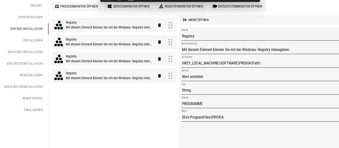

Ich setze vor(!) der Installation 4 Regkeys. Alle nach dem selben Schema.
Der gezeigte Regkey wird vom Nullsoft Installer verwendet um das Installationsziel zu erkennen.
Er legt die Regkeys vor der Installation aber nicht an.
Der Installer läuft durch macht aber im eigentlichen sinne nichts.
Das Paket wir als erfolgreich installiert registriert.
Lasse ich die Installation nochmal laufen läuft das Paket in einen Fehler weil er eine Reinstallation versucht (da Paket ja erfolgreich regestriert) und der deinstaller nicht da ist.

Was ich nicht verstehe ist warum er beim zweiten Durchlauf die Regkeys setzt.

in der Deploy-Application.ps1 eines funktionierenden Paketes steht die anlage des Regkeys so wie folgt:
Set-RegistryKey -Key "$global:RegSoftwarePath\PROXIA\Path" -Name „PROGRAMME“ -Value „$Env:ProgramFiles\PROXIA“ -Type „String“
Bei dem nicht funktionierenden steht:
Set-RegistryKey -Key "$global:RegSoftwarePath\PROXIA\Path" -Name „PROGRAMME“ -Value „`$Env:ProgramFiles\PROXIA“ -Type „String“
Da ist ein „`“ vor den $Env.
Dennoch müssten zumindest die anderen beiden Regkey schon beim ersten mal geschrieben werden. Und das die anderen beim Reinstallieren geschrieben werden verstehe ich schon gar nicht.

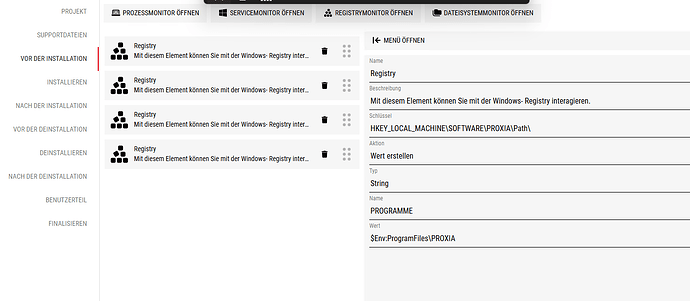

Woher das „`“ vor den $Env kommt untersuchen wir gerade. Das sollte eigentlich nur vor " innerhalb anderer „“ eingefügt werden. Du könntest einmal probieren das fehlerhafte Zeichen manuell zu entfernen und dann nochmals zu installieren. Ich denke jedoch, dass es mit dem anderen Thema nichts zu tun hat.
Konntet ihr das Problem identifizieren oder mach ich was falsch?
Habe gerade die aktuelle Version des Recorders installiert und er macht wieder ein Hochkomma.
Michael
Hi!
Ja, wir können das reproduzieren und werden das im nächsten Release gefixt haben.
Gruß, Gilbert
