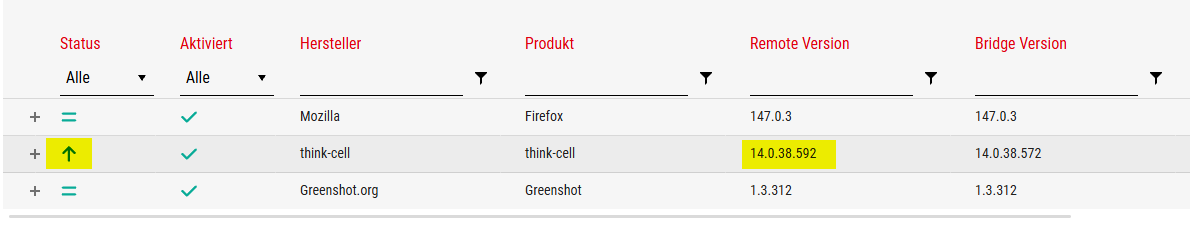

Ich habe mir 3 Test Produkte erstellt. Bei 2en läuft der automatische Update Prozess durch und danach steht in dem nächsten Pipelinelauf ‘Bedingter Stopp’. Bei dem 3. erkennt er eine neue Version aber updatet nicht. Ich habe bereits die Produktautomatisierung verglichen und alle 3 sind identisch. Alle nutzen die gleiche Pipeline (10. Produktautomatisierung mit Testphase).
Hier sieht man das es ein Update gibt :

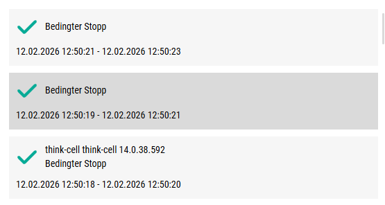

Was mich auch wundert ist das die Pipelinelogs auch unterschiedlich sind. Beim Produkt ‘ThinkCell’ steht der Name dabei. Bei den anderen (Mozilla und GS) nicht.
Hat jemand eine Idee, wo der Fehlerteufel versteckt sein könnte ?
