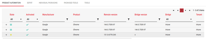

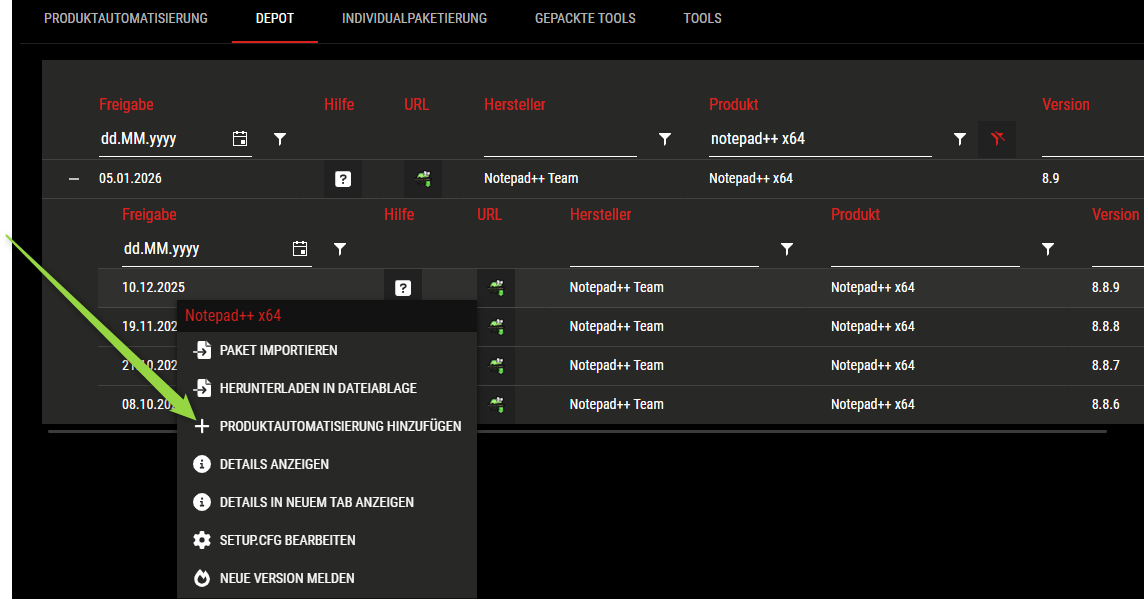

Im Rahmen der Vorbereitung eines Rollbacks einer Softwareversion habe ich die betroffene Anwendung ausgewählt und anschließend über „Paketautomatisierung hinzufügen“ die entsprechende Automatisierung ergänzt.
Nach dem Hinzufügen wird unter dem Abschnitt „Produktautomatisierung“ jedoch zweimal die identische (aktuellste) Softwareversion angezeigt, obwohl ich die Produktautomatisierung für eine ältere Version erstellt habe.
Meine Frage:
Woran kann es liegen, dass nach dem Hinzufügen der Produktautomatisierung die aktuelle Version angezeigt wird und nicht die gewünschte Rollbackversion?
Handelt es sich um eine fehlerhafte Konfiguration unsererseits, die angepasst werden muss, um dies zu vermeiden?

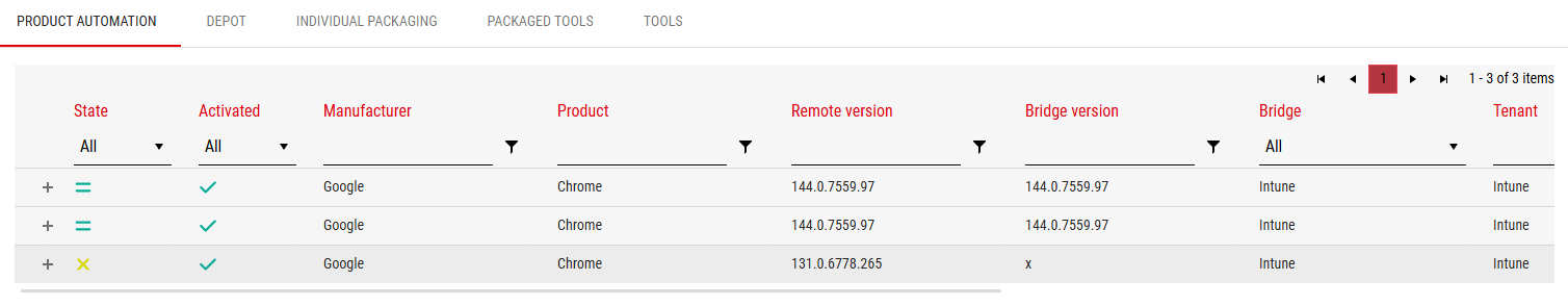

wie hast du denn eine spezifische Version für die PA ausgewählt? Beim Anlegen lässt sich ja nur die Majorversion festlegen:
Bei mir im Beispiel die ersten beiden PA ohne Majorversion und die untere mit Major 131:
