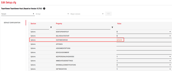

hier mal ein Scnreenshot, ich habe halt einfach die ID in das entsprechende Feld eingetragen:
Enzo
Hi Enzo,
läuft der Setup.cfg Task denn auch erfolgreich durch (sichtbar im Pipelinelauf)? Falls ihr Empirum als Deploymentsystem habt, gerne auch in die lokale Setup.cfg schauen, ob der Wert eingetragen ist.
Ansonsten Paketlogs bitte an neosupport@neo42.de - ggf. mit Verweis auf den Communitythread. Hier müsste sicherlich drinstehen, was während der Installation (schief) läuft.
ja der Task läuft durch. Wir nutzen Empirum. Der Wert ist korrekt in der lokalen Setup.cfg vorhanden.
