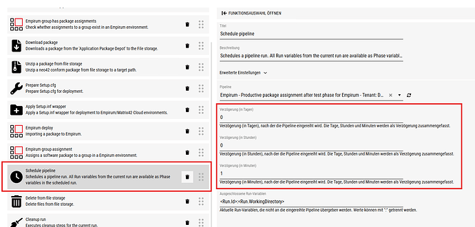

A not expected error occurred in the schedule pipeline: "Error while convert "" to int."
ich habe gerade mal den Package Recorder pro versucht automatisiert herunter laden zu lassen.
Download erfolgt. In Empirum wird das Paket auch in der Testgruppe zugewiesen. Die Pipeline läuft aber auf Fehler. Siehe folgende Einträge.
Ich habe keinerlei Idee, wo das herkommt.
Hat jemand einen Tipp?
neo Management Service 4.7.4.0 ist aktuell.
7/13/2026 3:29:43 PM
Task ‚Schedule pipeline‘ has started.
A not expected error occurred in the schedule pipeline: „Error while convert „“ to int.“.
Task ‚Schedule pipeline‘ has ended.
[Variable] <Run.HasErrors>: true
[Variable] <Run.ErrorCount>: 1

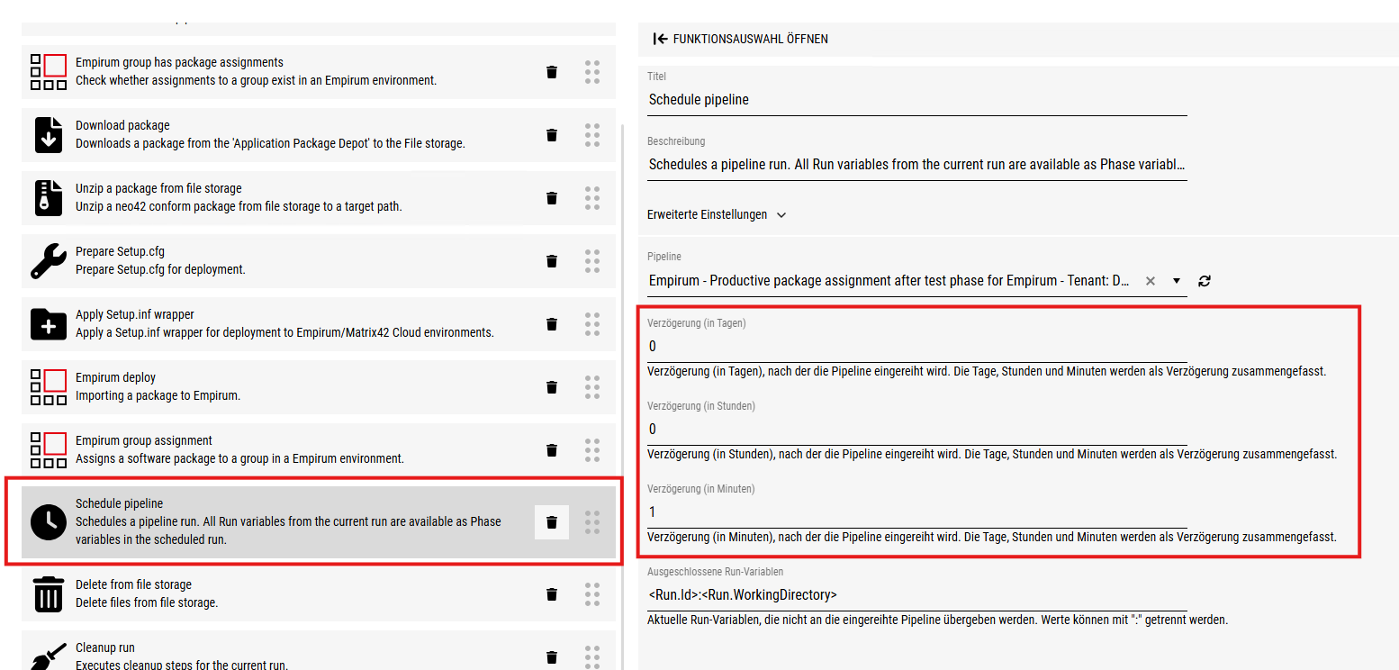

Hallo @tire
Vermutlich ist in der ausführenden Pipeline ein fehlerhaft konfigurierter Schedule Pipeline Task vorhanden.
Wenn ein Wert fehlt, dann müsste es einen entsprechenden Hinweis geben.
Hallo Marco,
danke für die Rückmeldung. In der Pipeline ist alles konfiguriert. Bei all den anderen Paketen, die mit dieser herunter geladen werden, gibt es keine Probleme.
Ich hab das Paket ja im System. Schauen wir mal, wie es sich beim nächsten Update verhält.
