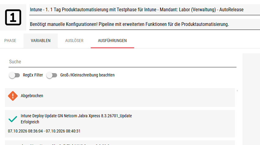

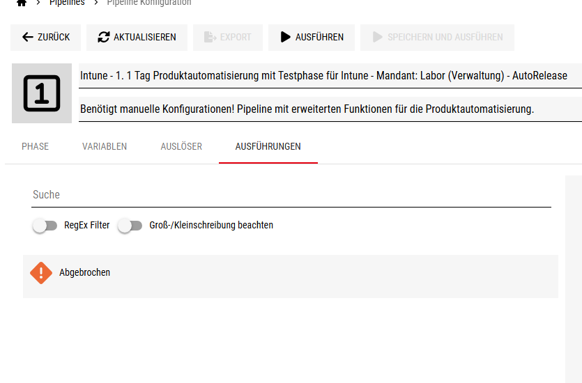

jetzt habe ich eine Anzeige in einer Intune-Pipeline und weiß nicht, wie ich die bereinige.

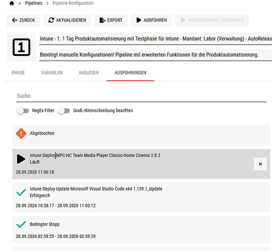

Vor ein paar Wochen wollte ich ein Paket hochladen und habe zu spät festgestellt, dass es sich um ein fehlerhaftes Paket handelt. Ich bin dann in die entsprechende Pipeline (Intune - 1) – AutoRelease) gewechselt und habe mit dem kleinen „x“ am Task diesen abgebrochen, bevor er richtig begonnen hatte. Dann kam auch die richtige Information „Abgebrochen“.
Leider verschwindet diese aber mit dem Ausführen des Skripts „Pipeline-Runs-Housekeeping.ps1“ nicht aus der Anzeige, alle anderen Task aber schon.
Die Anzeige schwimmt „wie ein Korken“ immer oben in der Ausführungshistorie“:
Hat das schon mal jemand gehabt und kann mir sagen wie ich das bereinigen kann?

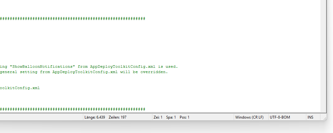

zur Info: ich konnte jetzt zusammen mit neo42 mein Problem lösen:
wenn man ein neues Paket im neo42 Package Recorder (in der aktuellen Version 1.4.11) erstellt wird die Setup.cfg im Format „UTF-8 BOM“ erstellt:
Auch ein neu erstelltes Paket ohne Installer erzeugt die Datei im gleichen Format.
Das Problem dabei ist, dass in diesem Format zwar die Variablen übernommen aber nicht an die richtige Stelle geschrieben sondern mit einer neuen [Options]-Sektion unten (doppelt) angehängt werden.
Damit können diese nicht richtig vom Deploy-Application.ps1-Skript ausgelesen und verwendet werden.
Wenn wir also Variablen aus anderen Dateien (z.B. Computername.ini) in den PSADT-Skripten verwenden wollen müssen wir auf das Format der Setup.cfg achten, es also notfalls manuell konvertieren. Ich gehe davon aus dass in einer kommenden Version des neo42 Package Recorder das angepasst werden sollte.
