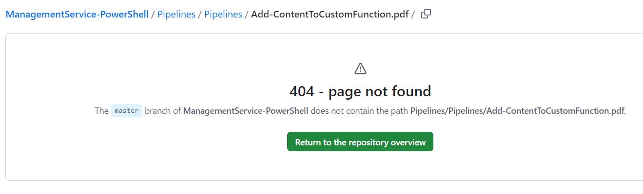

3
die Verlinkung zum .pdf scheint nicht richtig hinterlegt zu sein.
Add-ContentToCustomFunction.pdf
Könntet ihr das bitte mal prüfen?
Stipe
Hallo Stipe,
bei mir lässt sich die PDF ganz normal aufrufen.
