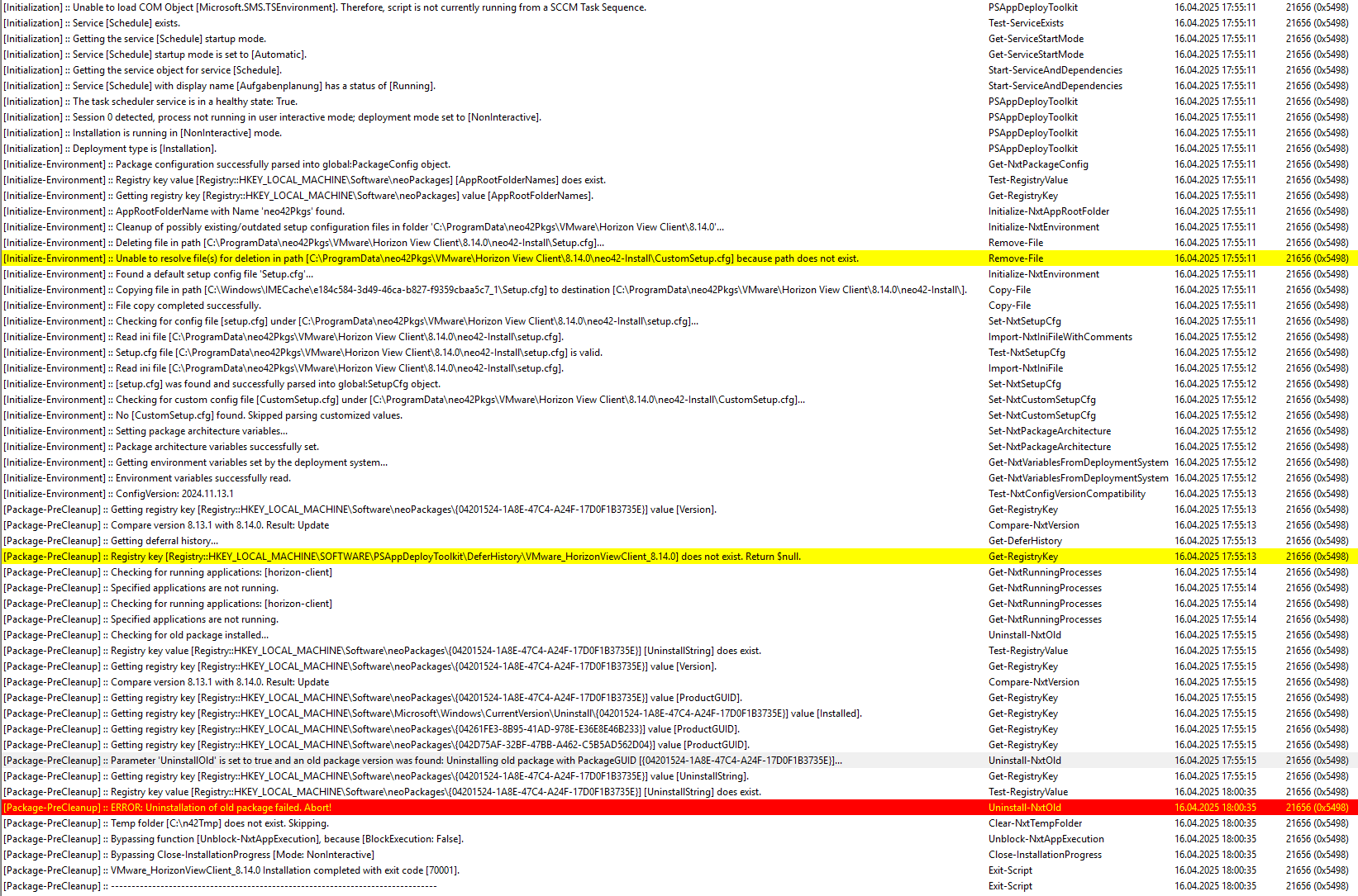

ich habe jetzt endlich Zugang auf eines der Logfiles erhalten und es sieht so aus, als hätte die De-Installation der vorhandenen alten Version auf den betroffenen Rechnern nicht funktioniert. :frowning:
Seltsam, da die Vorgänger Version auch via NEO42 installiert wurde. :thinking:
Im Log wird der Job jeweils mit Fehler 70001 beendet.
Das ist wohl ein costum Fehlercode. Ist der irgendwo bei/von Neo dokumentiert und ich habe es nur noch nicht gesehen?
Bin mir nicht ganz sicher, wie Logs am besten eingebunden werden, daher dies als Screenshot.
