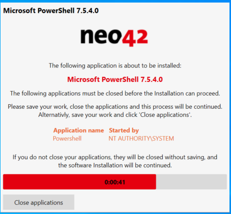

Auf neu installierten Windows Servern wird im Rahmen der Grundinstallation das PowerShell 7 Paket aus dem APD (PSAppDeployToolkit) mit installiert.
Bei einzelnen Servern bleibt die Installation dauerhaft auf „Wird installiert“ stehen. Dadurch werden nachfolgende Pakete blockiert und verzögert die Fertigstellung der Server-Installation.
Auf einem betroffenen Server wurde währenddessen ein Dialog zur Beendigung von PowerShell 7 angezeigt.
Im Installationslog finden sich u. a. folgende Einträge:
[Package-Preparation] :: Checking for running applications: [pwsh]
[Package-Preparation] :: The following processes are running: [pwsh].
Die Installation bleibt offenbar im Package-Preparation-Schritt hängen, da pwsh.exe als laufender Prozess erkannt wird.

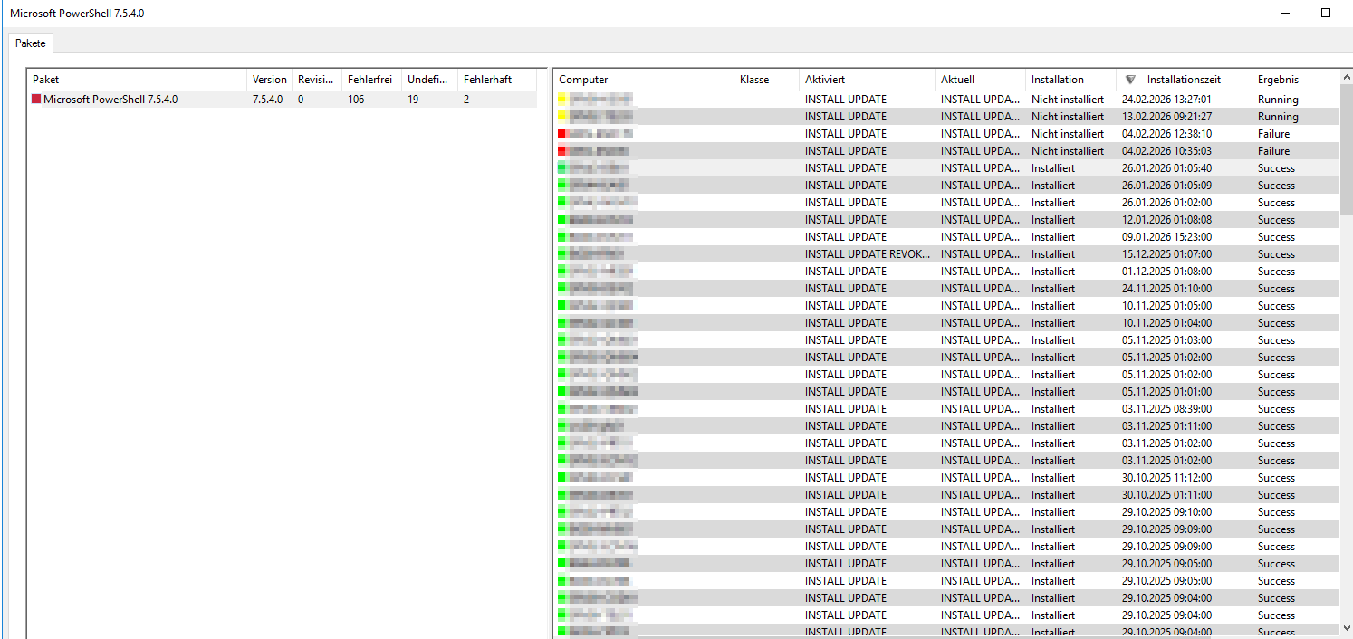

Hallo nochmal,
ich konnte das Verhalten bei einer Neuinstallation eines Windows Server nochmal genauer anschauen.

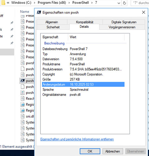

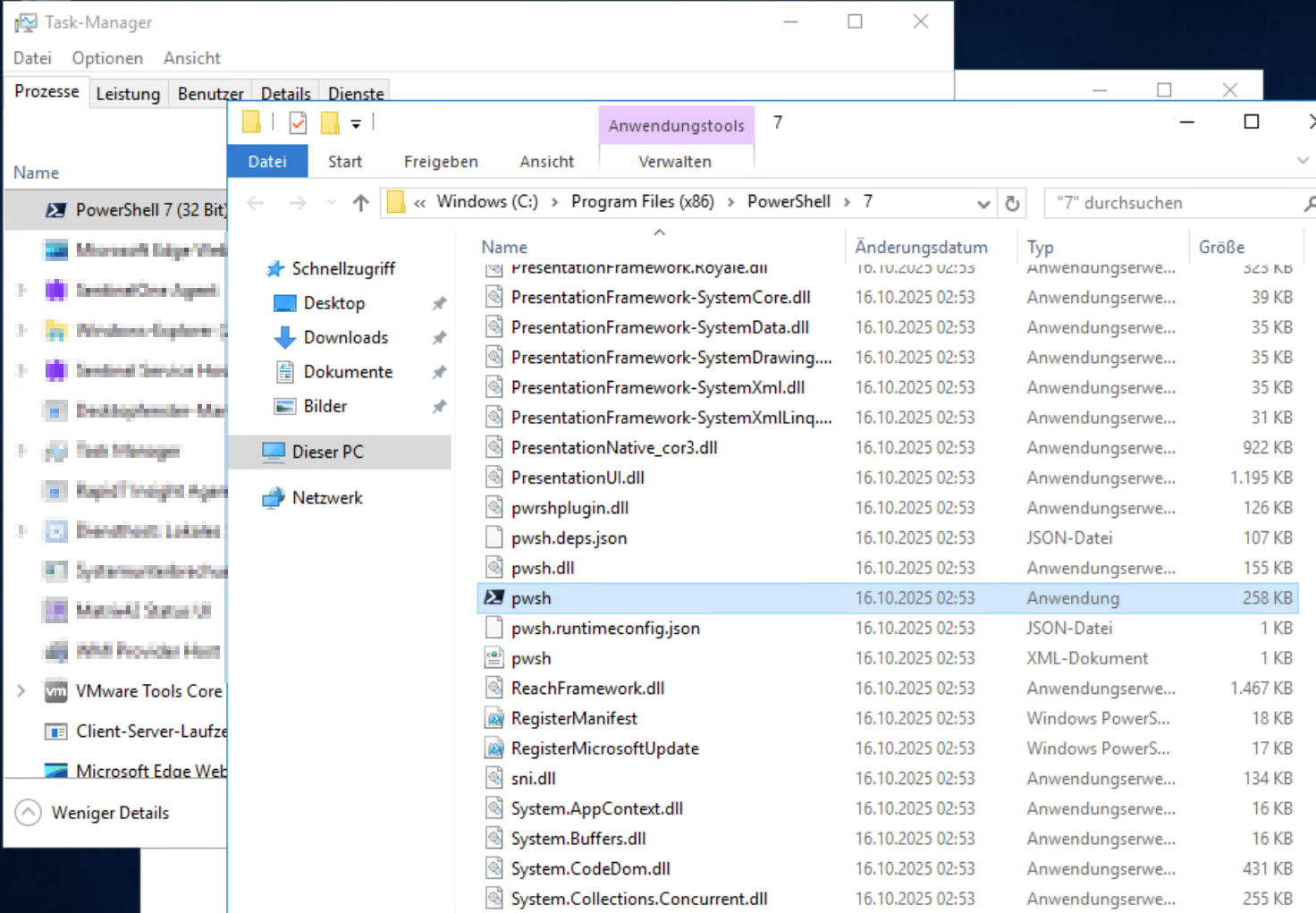

Das Paket „Microsoft Powershell 7.5.4.0“ bleibt im Status „wird ausgeführt“ hängen und auf dem Server selbst ist eine Powershell 7 (x86) gestartet und verbraucht ca. 40-50% CPU Leistung. In dem Zustand verharrt das Paket.
Ich frage mich wie kommt denn diese PS7 auf den Server? Das Betriebssystem bringt PS7 nicht mit und es gibt auch kein anderes Paket was die zuvor PS7 installiert.
Der Blick auf die Bestandserver zeigt, dass das Paket bei dem überwiegenden Teil der Server installiert ist, bzw. aktualisiert wurde.
Hat jemand eine Idee wie die PS7 in der x86 Variante auf den Server kommt und dort im dem Zustand feststeckt?
