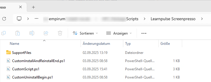

Damit die Pipeline für alle Pakete funktioniert, habe ich mir folgendes überlegt:
Auf dem Empirum-Server gibt es eine Freigabe, in der Unterordner nach dem Schema Hersteller Produktname liegen könnnen, in meinem Fall Learnpulse Screenpresso. Wenn in so einem Ordner ein Skript namens CustomScript.ps1 liegt, wird es ausgeführt. Wenn nicht, passiert einfach nichts und die Pipeline läuft fehlerfrei weiter.

Im Abschnitt CustomPackageChanges kopiere ich den Inhalt der Freigabe \\empirum\Scripts\Learnpulse Screenpresso\SupportFiles in das SupportFiles-Verzeichnis des Pakets.
Im Abschnitt CustomCodeInjection rufe ich mehrfach die Funktion Add-ContentToCustomFunction auf, die von neo42 bereitgestellt wird. Dabei wird der Inhalt einer .ps1-Datei aus dem Verzeichnis \\empirum\Scripts\Learnpulse Screenpresso in die Deployment-Application.ps1 eingefügt.
Ich habe mich dazu entschieden, die zu importierende Datei genauso zu benennen wie den Skriptblock, in den der Code eingefügt werden soll.
