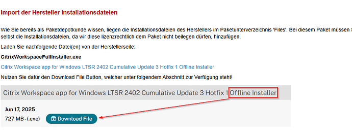

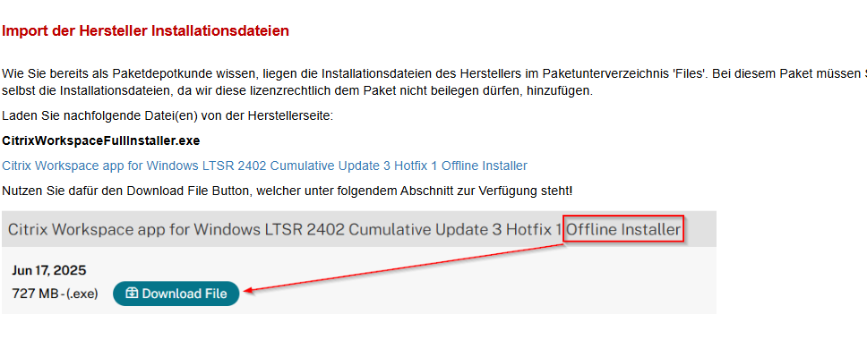

Wir verwenden im Paket den Offline Installer (siehe Auszug aus der Paketdokumentation)
Holger Sundermann

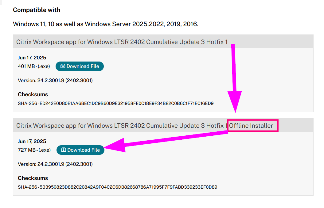

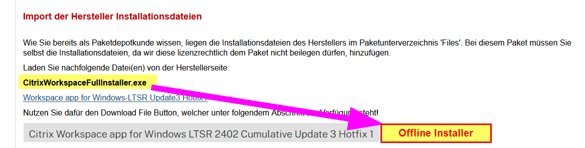

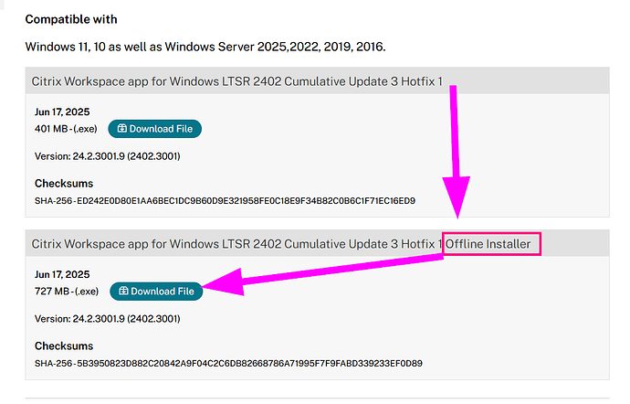

Der benötigte FullInstaller ist nicht unter dem angezeigten Ort zu finden:
Ciao
Moin,
ich habe die Hilfe nun entsprechend nachgebssert!
Holger
