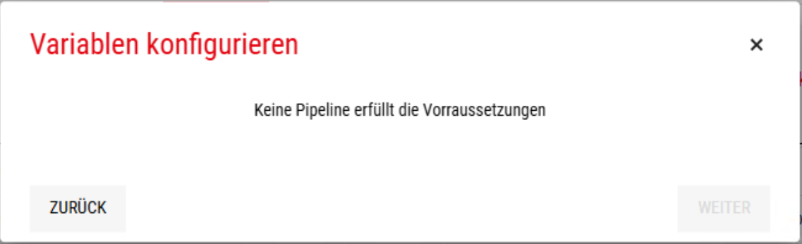

13. Oktober 2025 um 19:46
6
Hallo Herr Sundermann,
ich habe nun probiert, den Installer als ZIP Datei zu importieren.
Leider bekomme ich folgende Fehlermeldung:
Ich habe an der Pipeline nichts geändert.
Diese macht Smartupdates und lädt meine Anwendungen aus der Produktautomatisierung hoch.
Was muss ich an der Pipeline ändern, damit ich den Installer importieren kann?
Vielen Dank vorab!
Hallo Aron,
bei Paketen ohne Sourcen können keine PA angelegt werden, d.h. diese Pakete müssen “manuell” aus dem Depot heruntergeladen/importiert werden.
Hierfür wäre die “Paket ohne Quellen vom APD nach Intune importieren” Pipeline die richtige.
