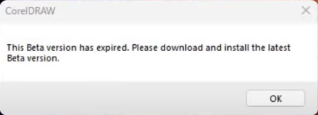

Das Update für Corel Draw Graphics Suite 26.2.0.29 fällt nach 30 Tagen anscheinend in den Beta Mode obwohl die Seriennummer mitgegeben wurde und die Lizenz noch gültig ist. Abo läuft erst in 700+ Tagen aus. Wenn ich das Datum auf dem Client zurücksetze lässt sich Corel öffnen, dadurch konnte ich prüfen, dass die Lizenz erfolgreich angewandt wurde und auch noch gültig ist.
Mit aktuellem Datum kommt beim starten von Corel folgende Meldung und Corel startet nicht.
Hat jemand die gleichen Probleme mit dem Paket oder weiß wie man aus der Thematik raus kommt?
Hallo @Thomas ,
das Problem wurde uns gerade auch von einem anderen Kunden mitgeteilt. Es gibt nun bereits eine neuere Update Version, welche wir schnellstens bereit stellen werden.
Gruß Holger
Hallo @HSN.neo42,
danke für die schnelle Bereitstellung des Updates. Installation ist auf dem Weg zu unseren Clients mal schauen ob das Problem dadurch behoben ist oder ob wir nach 30 Tagen wieder von Corel überrascht werden.
