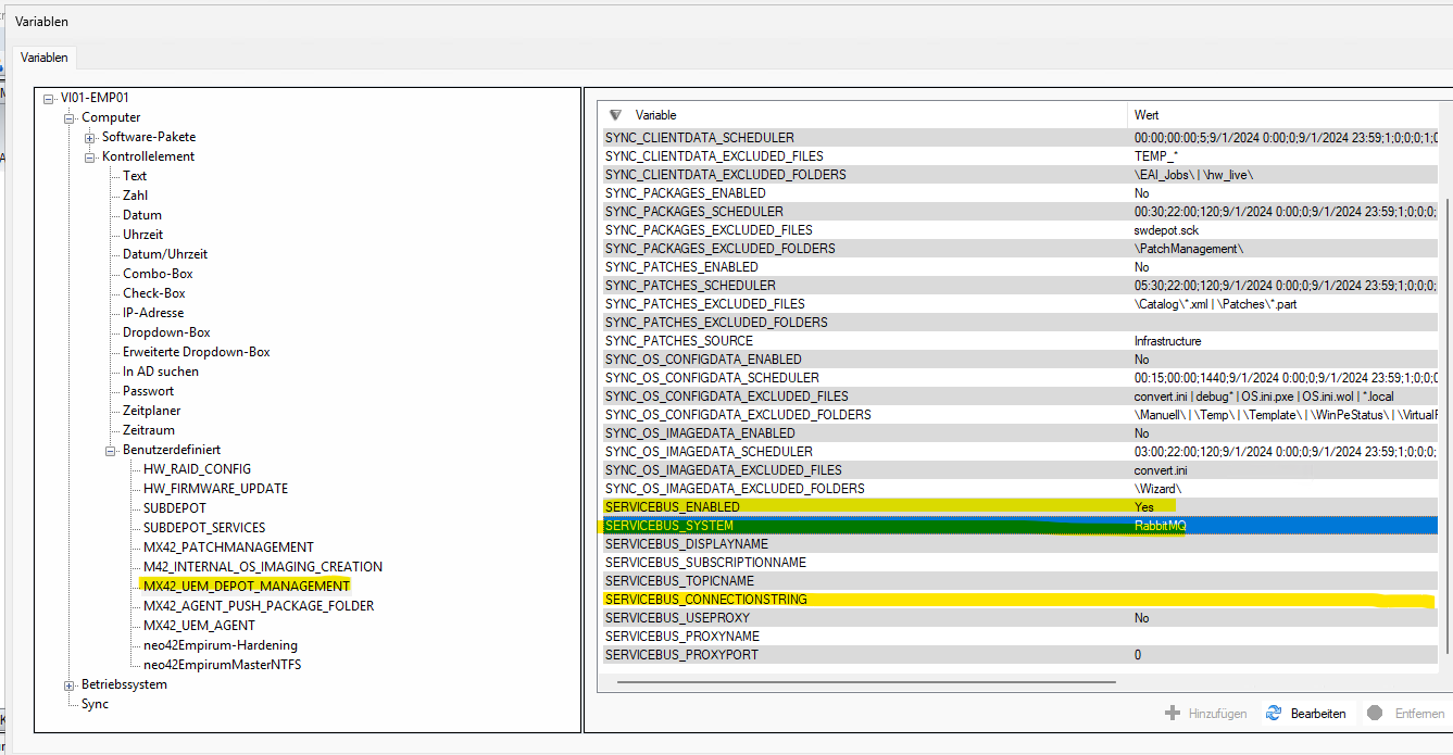

danke für deine Mühe. Ich habe mir hier jetzt die Variablenkonfig aufgerufen, die ja autmoatisch von Matrix erstellt wurde:
MX42 UEM Depot Management v3:
Von den Jobs habe ich jetzt keinen Screenshot, dass sollte ja passen.

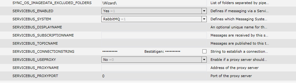

Aber beim Connection String ist bei mir ein Passwort Feld?! und kein Textfeld.
Zusätzlich bin ich bei Subscriptionname und Topicname unssicher?!
Danke

Passwortfeld ist ja richtig, da der Connectionstring das Passwort des RabbitMQ Users beinhaltet.
Sub und Topicname wird normalerweise automatisch befüllt, daher brauchst du nur die im Screen genannten Variablen ausfüllen.
Wichtig ist, dass der Depot den RabbitMQ (meistens den Master) über die Ports erreichen kann.
