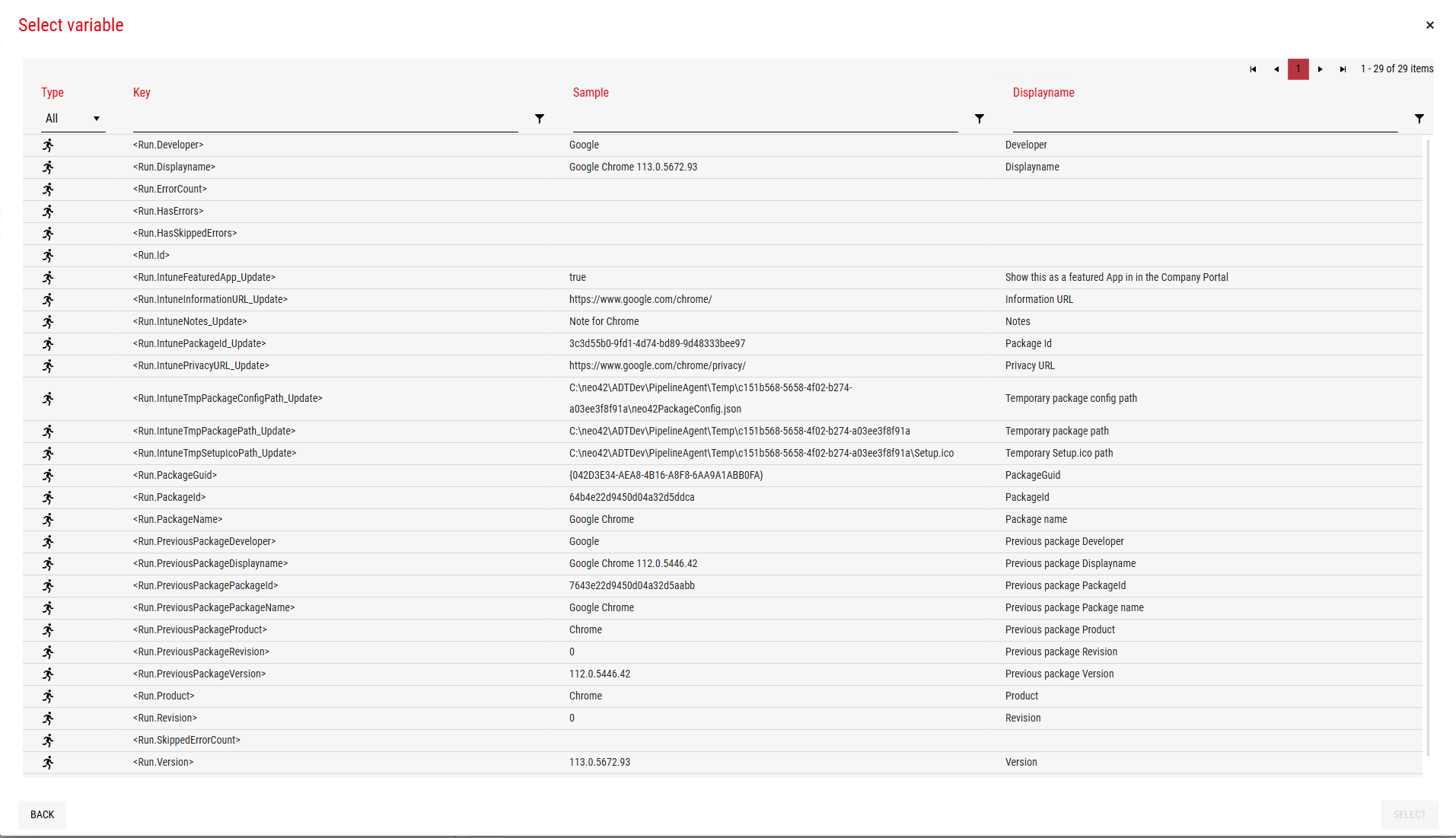

Damit in Intune die darauffolgenden Tasks funktionieren können, haben wir in dem Smart Update Task auch dafür gesorgt, das zahlreiche Run Variablen erzeugt werden und im Anschluss zur Verfügung stehen.
Hier ein Auszug der Variablen die nach dem Smart Update Task zur Verfügung stehen.
Spoiler: In der Version 4.5 von unserem MMS, werden wir die Variablen auch im Task mit anzeigen lassen, die vom Task erzeugt wurden. Hierdurch wird die Darstellung und Handhabung übersichtlicher.
