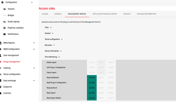

Ohne Anmeldung wird es nicht gehen, aber dafür gibt es die Reporter-Gruppe mit eingeschränkten Berechtigungen:
danke für die Rückmeldung.
Das Mit der Reporter Gruppe ist zwar toll, aber ich habe ja irgendwann ein Timeout und werde abgemeldet. Daher die Idee ob es eine URL gibt bzw wo man aktivieren kann, dass man eine Art Dashbaord bauen kann.

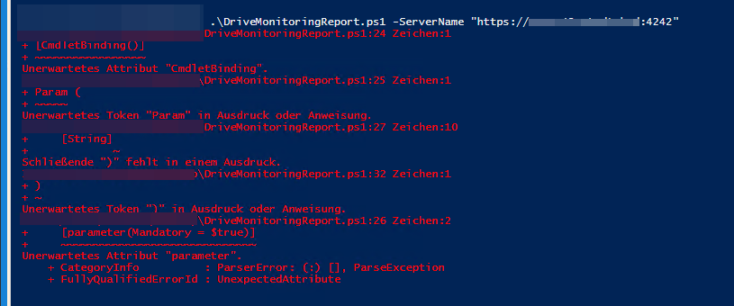

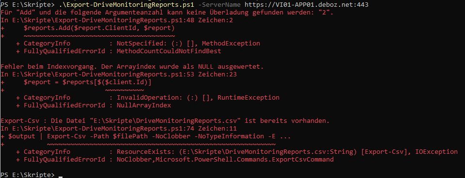

Weil wenn ich den Script abspeicher und mit dem Paramter -ServerName “https://servername.domaine:Port” starte erhalte ich Fehler:
Sieht mir nach einem Kopierfehler aus? Da fehlen ja irgendwelche Klammern.

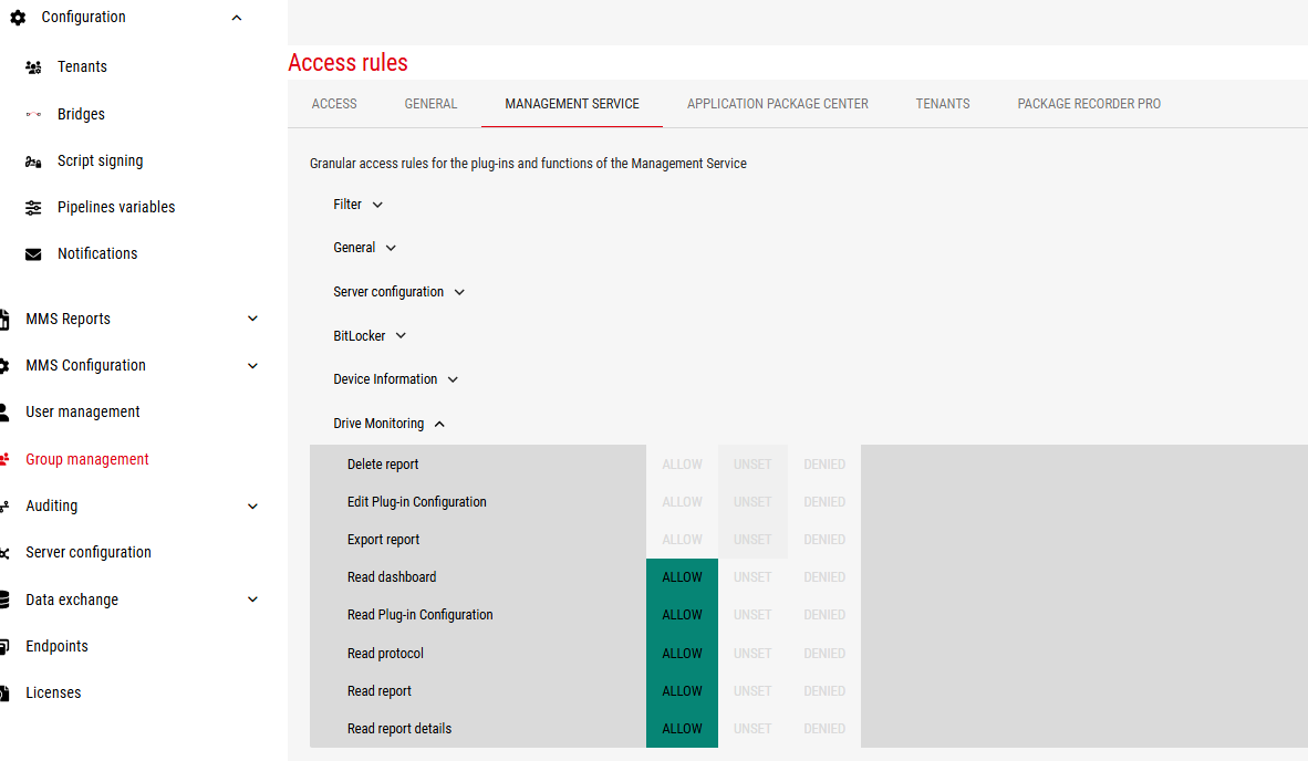

Hinweis von MAN aus einem anderen Thread:
Um auf die API zugreifen zu können, muss der angemeldete Windows-Benutzer der das Skript ausführt Mitglied in der Gruppe „Neo42MgmtSvcAdmins“ (für alle APIs) oder „Neo42MgmtSvcReporter“ (nur lesend) sein.
leider nein.
User ist in der Gruppe Reporter, es wird mir auch auf dem Desktop eine CSV angelegt ohne nur mit den Überschriften. ( und ja ein Rechner wäre unter dem Schwellenwert )

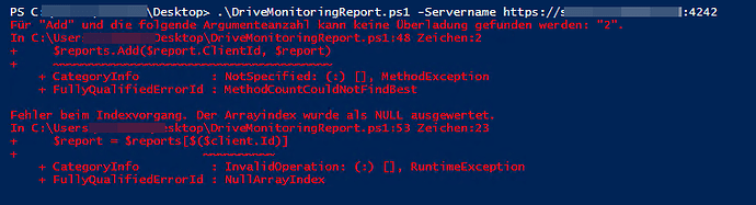

Kannst du dieses Skript mal testen?

Geht leider auch nicht. Die Ausgabe ist aber zulange um Sie hier einzuzfügen. :slight_smile:

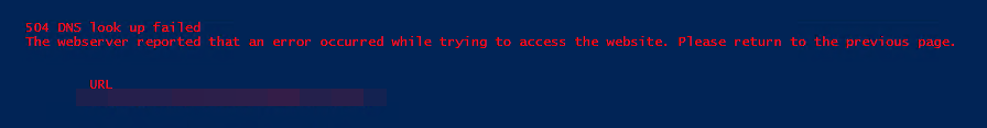

Aber grundlegend kann ich den Server in unserem DNS aufrufen sonst könnte ich ja auch nicht auf die APD Consoole ect.
Ah, ich kann den Fehler nachstellen, wenn ich den falschen Port nutze:
Du musst den Port aus dem Serverkonfigurator nehmen.
Genau :frowning: sorry und danke.
