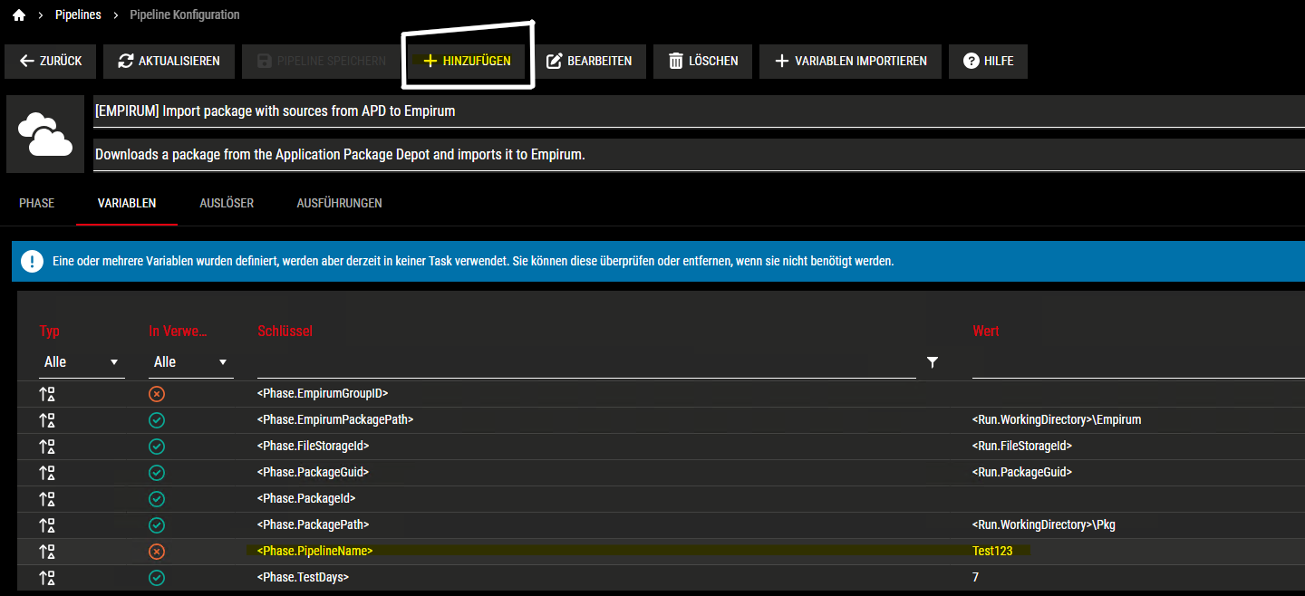

  1. In deinen Pipelines eine neue Variable erstellen (müsste man für jede Pipeline übernehmen):

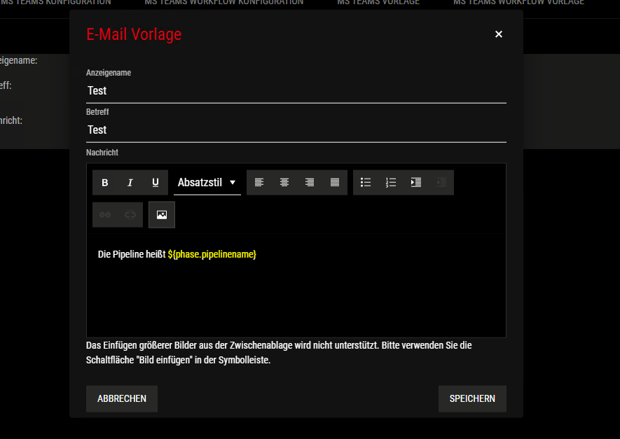

  2. Die Email-Vorlage um deine neue Variable erweitern:

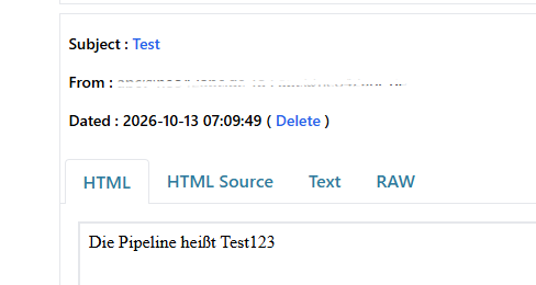

Mail sollte wie folgt aussehen:
