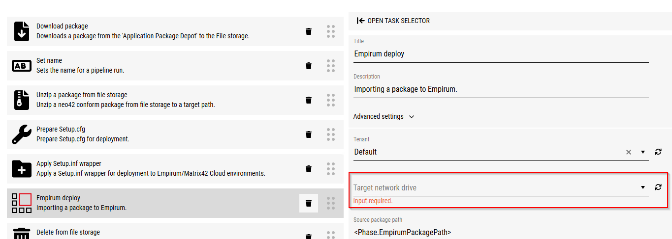

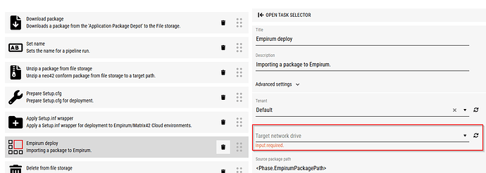

wir haben aktuell ein Problem beim automatisierten Deployment über das neo42 APC in Verbindung mit Empirum.
Seit einiger Zeit schlägt das Deployment von Paketen grundsätzlich fehl, obwohl zuvor alles stabil lief.
Beispielhafter Fehler aus dem Log:
Empirum: Beim Deployment von Paketquelle „…“ ist ein Fehler ‚Netzlaufwerk nicht gefunden: {a308d8e9-02b3-4a62-b86a-c8630060bace}.‘ aufgetreten.
Die NetworkDriveId (a308d8e9-02b3-4a62-b86a-c8630060bace) scheint nicht mehr korrekt aufgelöst zu werden.
Im Vergleich zu einem erfolgreichen Deployment vorher ist die gleiche ID im Einsatz und funktioniert dort problemlos.
Das Netzlaufwerk hatten wir in der Zwischenzeit einmal entfernt und neu hinzugefügt. Kann es sein, dass das die Ursache ist?
Wird die NetworkDriveId möglicherweise nach einer Neukonfiguration nicht mehr korrekt aufgelöst und benötigt eine erneute Zuordnung irgendwo in einer weiteren Konfiguration?
