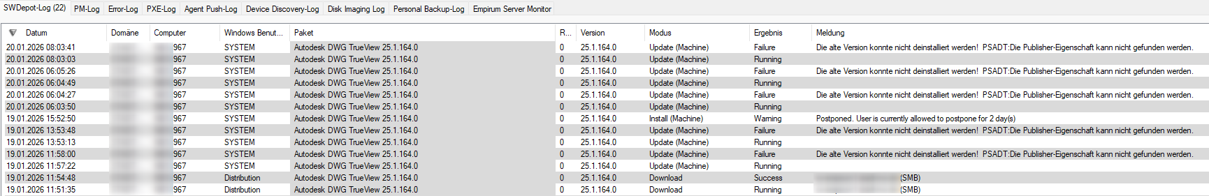

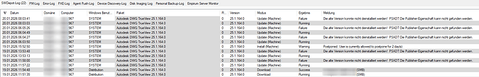

wir haben ein neues Paket aus dem Depot über Empirum verteilt. Als Fehlermeldung wird folgendes angezeigt:
Die alte Version konnte nicht deinstalliert werden! PSADT: Die Publisher-Eigenschaft kann nicht gefunden werden.
Was genau bedeutet denn diese Meldung?
