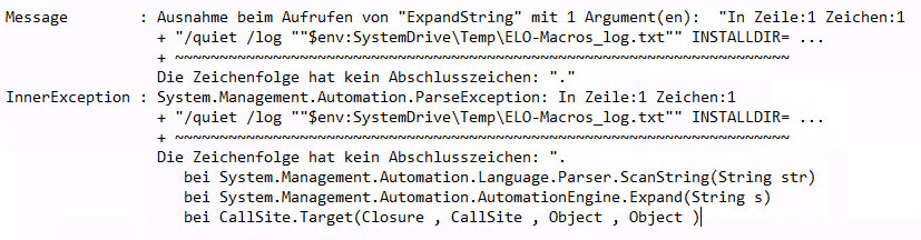

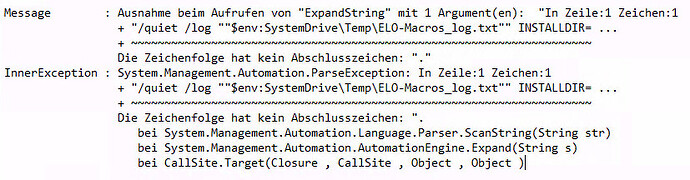

Ich werde das Update bei Gelegenheit durchführen und berichten. Mir ist nun bei einem anderen MSI Paket aufgefallen, dass die Installation wieder mit dem Fehler 60001 abbricht und im Fehlerlog von einer falschen Zeichenfolge im Install-Parameter berichtet wird. Hierzu habe ich im Package Recorder als Install-Parameter folgendes 1:1 hinzugefügt:
/quiet /log „C:\Temp\ELO-Macros_log.txt“ INSTALLDIR="%ProgramFiles%\ELO Java Client\macros”
Scheinbar wird der Parameter in der JSON bzw. im PowerShellskript nicht ordentlich übersetzt beim erstellen des Pakets.
Anbei noch ein Screenshot des Logs:

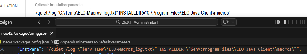

Hallo @BPR,
ich habe deinen Parameter einmal bei mir mit der Version 1.4.9 getestet.
Die Variable %ProgramFiles% kannst du hier so nicht verwenden, da diese idR. nicht umgewandelt wird, deswegen sollte hier normal C:\Program Files stehen, dies wird dann in die Variable von Powershell umgewandelt.
Dies sieht dann wie im Screenshot bei mir aus:

Hallo @SSL.neo42,
Das hat funktioniert! Nachdem Update und der Parameter-Anpassung habe ich den erhofften Exit-Code: 0 erhalten.
