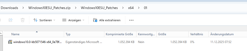

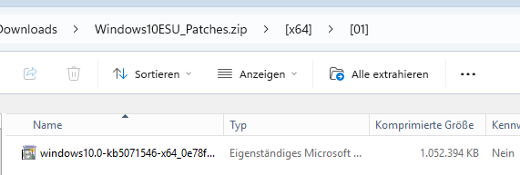

hierzu habe ich mir das Dezember Update für WIndows 10 ESU manuell in x86 sowie x64 heruntergeladen. Eine entsprechende Struktur erstellt wie in der Anleitung, ausser natürlich die Ordner 2 bis 5 da ich ja nur einen Patch pro Achitektur habe, und als ZIP in den Dateispeicher hochgeladen:

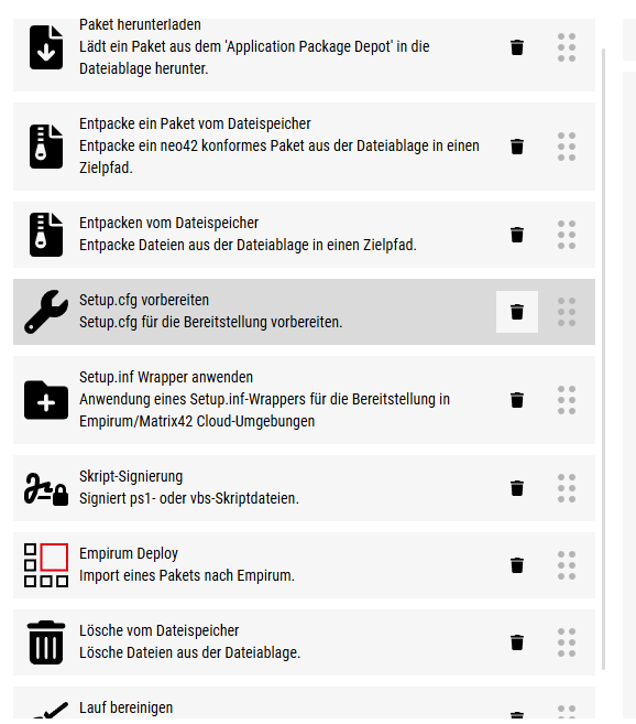

Gebe die Sourcen vom Dateispeicher an und die Pipeline für den Import.

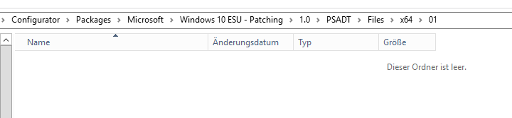

Das Paket wird dann in Empirum erstellt, jedoch bleiben die Ordner dort leer:
Kann mir jemand einen Tip geben?

Hallo Roland,
ich habe den Screenshot in der Online-Hilfe des Pakets ausgetauscht. Auf dem ursprünglichen Screenshot war die Ordnerstruktur mit Klammern [ ] abgebildet, da es ein Screenshot aus TotalCommander war. Dies war so nicht beabsichtigt und die Ordnerstruktur soll ohne Klammern erzeugt werden.

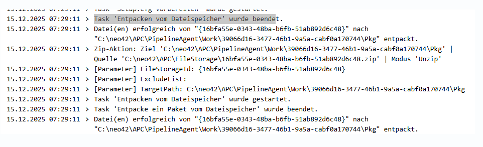

Falls dies das Problem nicht beheben sollte, schauen Sie mal bitte im Log der Pipeline, ob der Task ‚Entpacken vom Dateispeicher‘ sauber gelaufen ist:

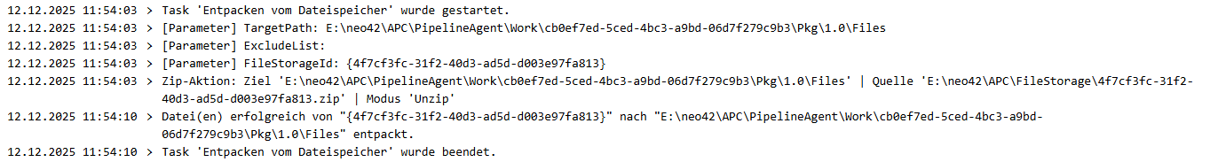

Guten Morgen,

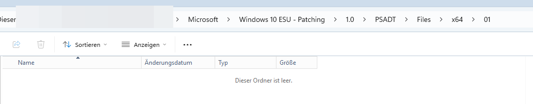

leider auch nach abändern der Verzeichnisstruktur kein Erfolg:
ZIP Neu erstellt und hochgeladen:
Laut Pipeline auch erfolgreich entpackt:
Noch eine Idee?
Danke im Voraus.

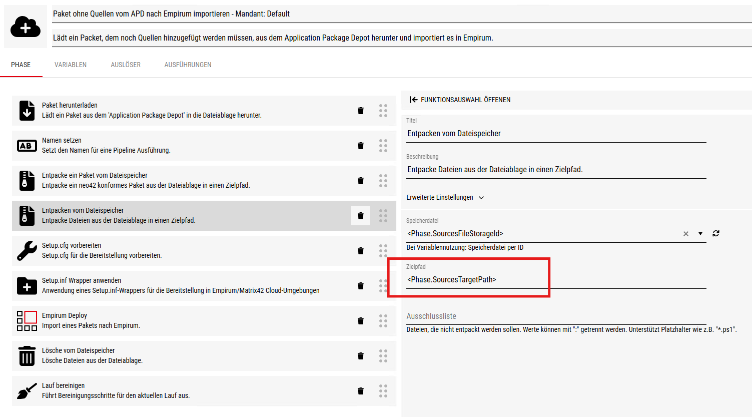

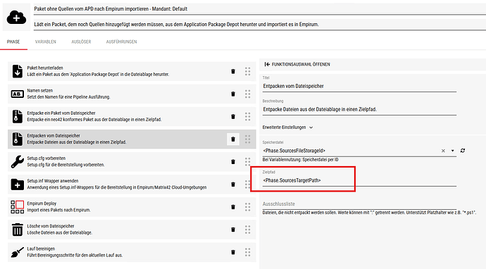

Der Zielpfad des Entpackens sieht falsch aus, da er mit \Pkg endet.
Er müsste aber eigentlich mit \Pkg\1.0\Files enden.
Bitte mal die Pipeline prüfen:
Evtl. sonst die standard Pipeline “Paket ohne Quellen vom APD nach Empirum importieren” über die Empirum Bridge Konfiguration noch mal neu erzeugen lassen.

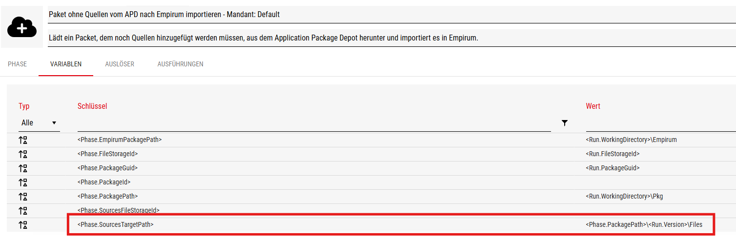

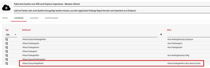

Oh man danke. Das war das Problem.
Ich habe warum auch immer die Falsche Variable drin gehabt:
Jetzt hat es funktioniert.
