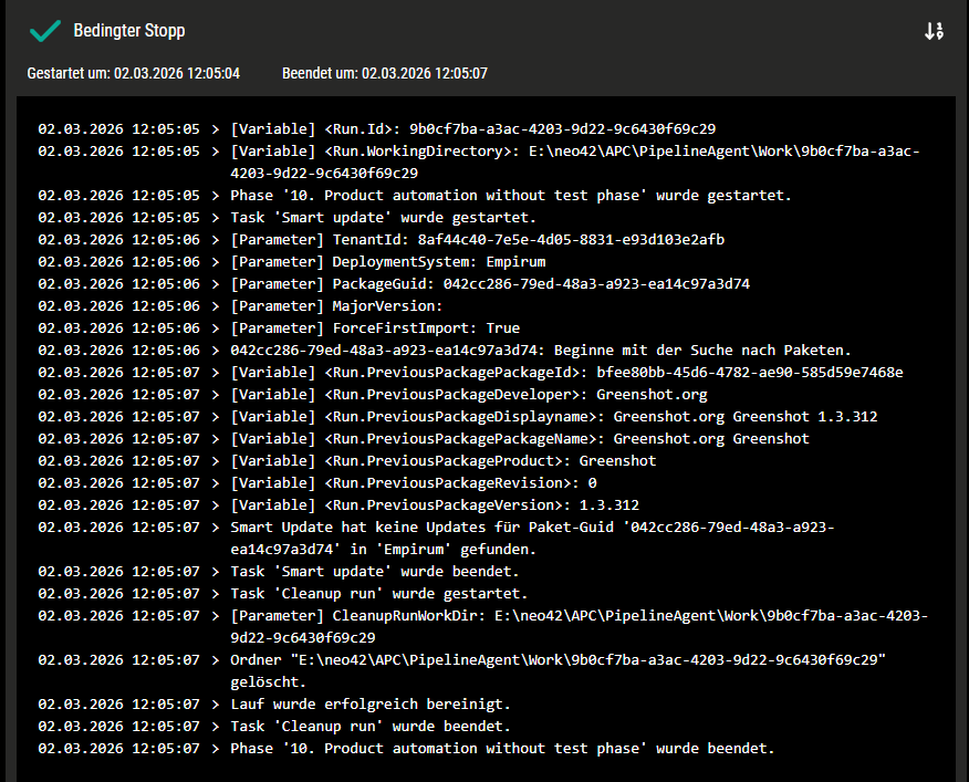

Hallo @KSL.neo42 ,
woran erkenne ich denn im neo42 APC oder im Empirum, ob die neue Version gezogen wurde?
Bin da recht neu drin und soweit ich erkenne, wird immer noch die alte Version gezogen.
Die Pipeline läuft auf Bedingter Stopp und im Log ists auch noch die PackageRevision 0.
Der letzte Erfolgreiche Durchlauf war am 8.1.26

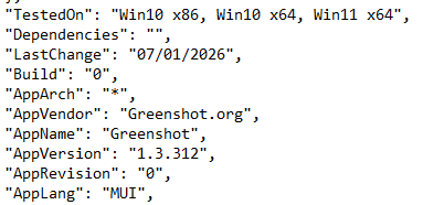

Hallo @TimMayershofer,
du kannst ganz einfach prüfen, ob du die neue Version hast:
Schau in die neo42PackageConfig.json:
  • Build sollte auf 1 stehen
  • LastChange sollte auf 25.02.2026 gesetzt sein
Wenn das der Fall ist, hast du die neue Version.
Alternativ kannst du in der Deploy.Application.ps1 in Zeile 1008 nachsehen. Dort sollte folgender Code stehen:
Watch-NXTProcess -ProcessName „Greenshot.exe“ -Timeout 30
Es kann durchaus sein, dass ein Timeout von 30 Sekunden in eurer Umgebung zu kurz ist. Bitte beim Verteilen einmal beobachten und den Wert bei Bedarf entsprechend anpassen.

Servus,
hier ist leider tatsächlich noch der Build “0”
Dann muss ich mal schauen wie ich die neue Build Version aus dem APC erhalte….
Danke!
Grüße
