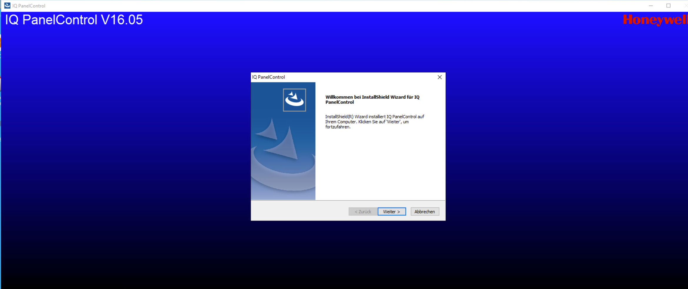

wir haben die Software Honeywell/ Novar IQ PanelControl V16.05 mithilfe des neo42 PackageRecorders paketiert und anschließend in Empirum integriert.
Das Paket wird auf einer Testmaschine korrekt angeboten und gestartet. Allerdings tritt folgendes Verhalten auf:
Sobald die Installation beginnt, erscheint der reguläre Installationsdialog, der sich auch ohne administrative Rechte manuell durchklicken lässt. Die Software wird dabei erfolgreich installiert.
Wir möchten die Installation natürlich „silent“ ohne Benutzerinteraktion haben.

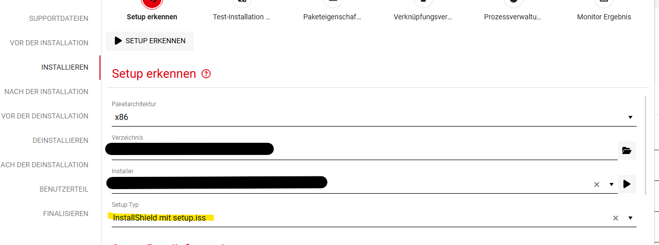

Mit dem Parameter /r habe ich eine .iss Datei erzeugen können die beim ersten Installationstest eine silent Installation ermöglicht.
Wo kann ich diese .iss beim Packagerecorder sinnvoll mit einbinden?
Danke & beste Grüße
Klaus
Hallo Klaus,
ich denke, du kannst im PR direkt den passenden Installer auswählen:
