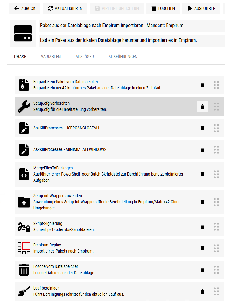

Das ist die Pipeline dazu und euer Inplace Update Wizard.

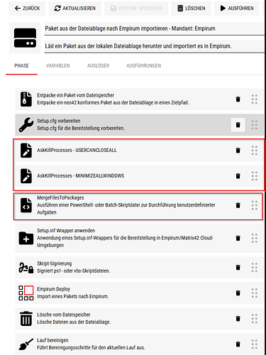

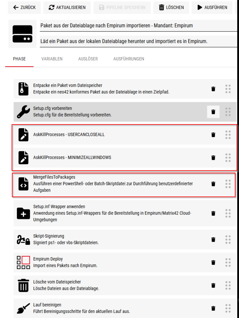

Ich denke die beiden Tasks mit AskKillProcesses verursachen den Fehler:
Bitte mal die Pipeline clonen und darin die Task mit AskKillProcesses und MergeFilesToPackages entfernen.
Diese geclonte Pipline dann für das InplaceUpgrade auswählen.
Funktioniert es dann?
Gruß Holger
