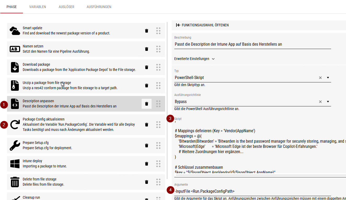

Dafür könntest du wie folgt vorgehen:
  1. Füge der Pipeline einen PowerShell „Inline-Skript ausführen“ Task und den „Package Config aktualisieren Task“ hinzu. Wichtig: Am besten direkt nach dem Entpacken!
  2. Füge im PowerShell Task folgendes Snippet ein:

  1. Und folgendes in den Argumenten darunter
-InputFile <Run.PackageConfigPath>
  1. Das ganze müsste dann so aussehen:
Die Werte für die Description können dann im Skript unter $mappings pro Produkt hinzugefügt werden. Wird für ein Produkt kein Mapping gefunden, dann passiert nichts.
