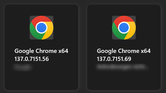

wir haben aktuell folgendes Verhalten in Intune beobachtet: Wenn wir eine Applikation per „Verfügbar“-Zuweisung (Available) im Unternehmensportal bereitstellen und später ein Update der App hochladen, bleibt die Gruppen-Zuweisung der älteren Version weiterhin bestehen – sofern wir sie nicht manuell entfernen.
Das führt dazu, dass unseren Benutzer im Unternehmensportal beide Versionen der App angezeigt werden.

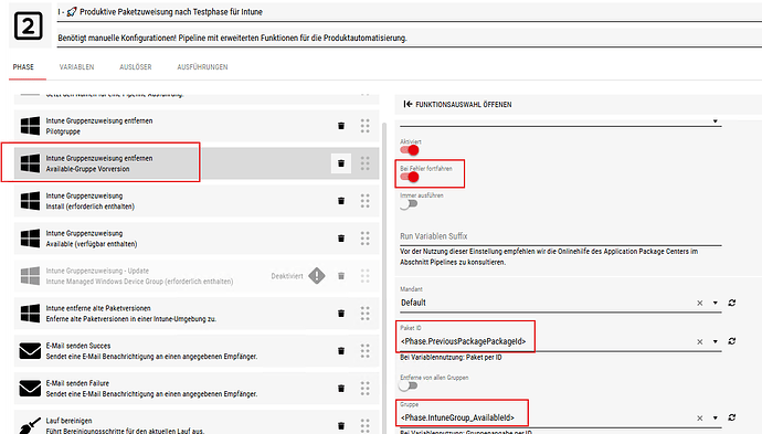

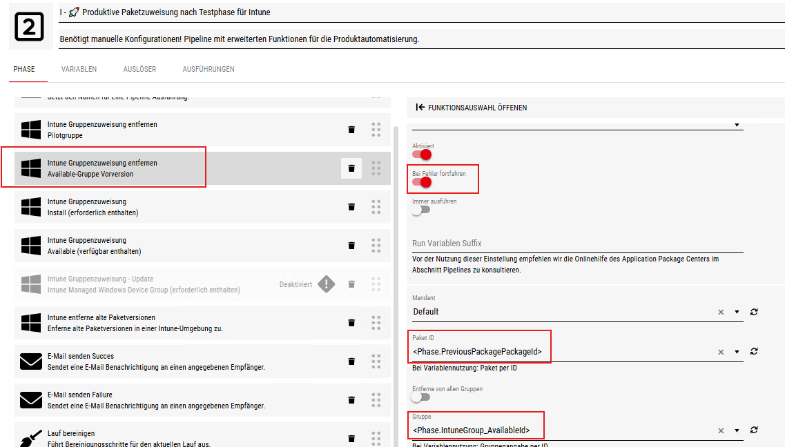

Hallo maximilian.deibert,
ja das ist möglich. Aus der ersten Pipeline der Automatisierung kann man die Variable „<Run.PreviousPackagePackageId>“ in die zweite Pipeline importieren und dann genau wie mit der Pilotgruppe die Zuweisung löschen lassen.
