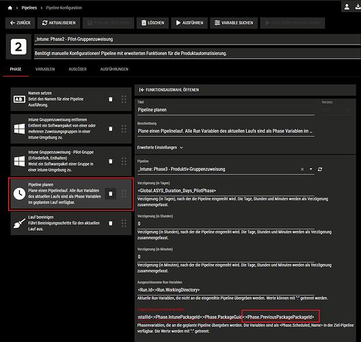

ich bin gerade auch an unseren Pipelines dran und wir verwenden eine entsprechende Funktion (vermutlich kommt das sogar von den 2-phasigen neo42 APC Pipeline-Templates die unsere Basis waren).

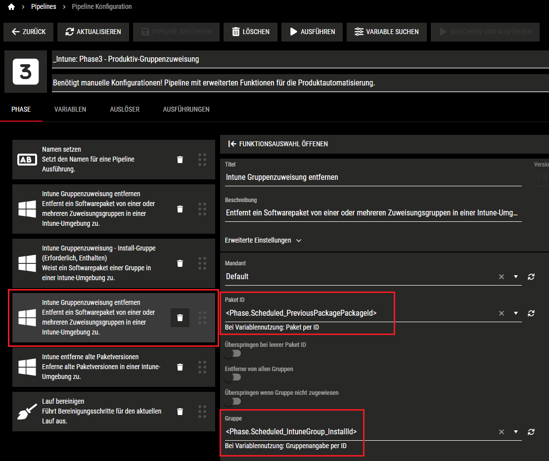

Wir haben ein 3-phasiges “Test-Pilot-Produktiv”-Schema und hier werden während dieser Phasen die jeweiligen Intune-Gruppen (Test, Pilot, Install) bei der App hinzu- oder weggenommen (Zuweisung Erforderlich & Enthalten). Erreicht ein Paket Phase 3 = Produktiv, wird unter anderem bei der vorigen Version die Install-Gruppe rausgenommen:
Die beiden Variablen bei PaketID und Gruppe kommen aus der vorigen Phase (erkennbar am “Scheduled_”-Präfix) die wir dort im “Pipeline planen”-Task mitgeben:

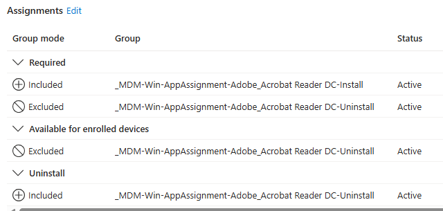

Bei der alten Paket-Version sieht unsere App-Zuweisung nach Abschluss der 3. Phase wie folgt aus:

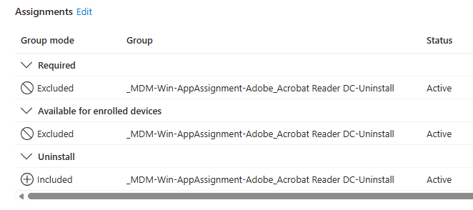

Während es bei der neuen Produktiv-Version so aussieht:

Hallo Lucas,
ich hatte mich auch noch etwas rumgespielt und ebenfalls die Funktion für die Pipeline eingebaut.
Wir haben eine 2 Phasen Pipeline mit Test und anschließender Produktiv Verteilung.

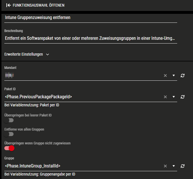

In Phase 2 habe ich es jetzt so konfiguriert:
Nach den ersten Tests hat das jetzt geklappt.
