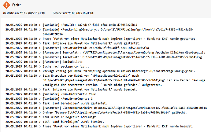

  4. Dabei bekomme ich folgenden Fehler:
Sicherlich mache ich einige sehr umständliche Schritte, die nicht nötig sind und auch zu dem Fehler führen. Kann mir hier jemand helfen?
