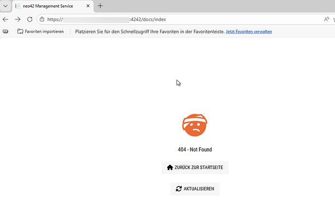

Beim Aurufen über einen Browser bekommen wir ebenfalls ein Fehler:
Hätte jemand noch ein Tip oder eine Idee?

Hallo bitte den Port aus dem Serverkonfigurator nehmen.
Nicht den Port aus der Webconsole.

Moin :slight_smile:
oh man das war…
Vielen Dank..
Soviel Probiert nur das nicht..
Gruß Mike
