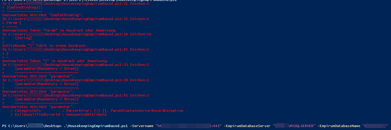

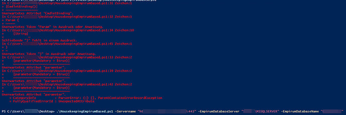

Hi Danke für die INfo, leider will es aber nicht funktionieren:
Mein User hat zugriff auf die Datenbank auf den Server. ist aber im MMS erstmal nur in der Report Gruppe, zwingend die ADmingruppe dafür nötig um es trocken zu testen?
