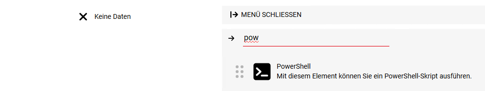

aktuell musst du im Package Recorder einen Task hinzufügen für „Powershell“.
Such dir hier den Bereich aus, wo dies ausgeführt werden soll, ob vor oder nach der Installation.
Danach öffnest du dir rechts das Menü und fügst den Task „Powershell“ hinzu:

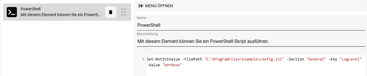

Danach musst du nur folgenden Befehl eintragen und mit deinen Werten ersetzen:
Set-NxtIniValue -FilePath „C:\ProgramFiles\Example\config.ini“ -Section „General“ -Key „LogLevel“ -Value „Verbose“
