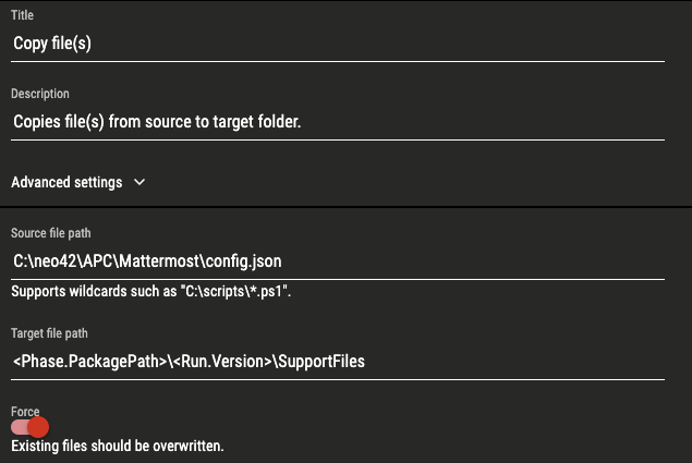

kannst du deinen Copyjob mal zeigen?
Laut Pakethilfe, sollte die .json durch das Paket ja nach ‚%APPDATA%\Mattermost‘ kopiert werden.

anbei der CopyJob

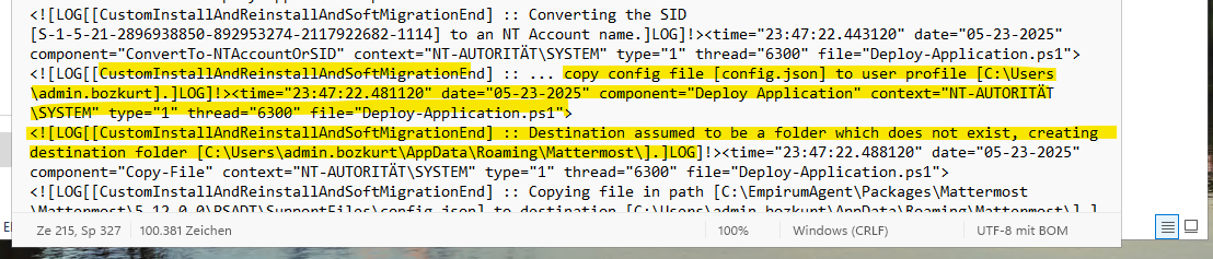

Hallo @PaLeDE,
ich habe das Ganze nun mal mit der aktuellen Version (5.12.0) über das Empirum getestet und konnte keinen Fehler feststellen.
Kannst du mal dein Paketlog („C:\ProgramData\neo42PkgsLogs\Mattermost\Mattermost\5.12.0.0\Mattermost_Mattermost_5.12.0.0_PSAppDeployToolkit_Install.log“) zur Verfügung stellen?
In meinem Log steht folgendes:
Hallo @DBT.neo42
Danke für den Hinweis auf das LogFile. Hier sieht man tatsächlich, dass die config.json und auch unsere permission.json Datei in das jeweilige Userverzeichnis kopiert wird.
Allerdings wird die config.json Datei offenbar entweder nicht verarbeitet oder von der Installation von Mattermost überschrieben. Die permisson.json Datei hingegen ist unverändert übertragen worden.
Irgendeine Idee woran das liegen kann?
Danke.
Hi @PaLeDE
ich kenne die SW nicht, daher weiß ich nicht, inwiefern meine Test-Config „akzeptiert“ wurde. Habe nur den Copy-Job berücksichtigt.
Der Job wird ja erst nach der SW-Installation ausgeführt. Vielleicht wird die Datei beim Start der Anwendung wieder überschrieben o.ä?
