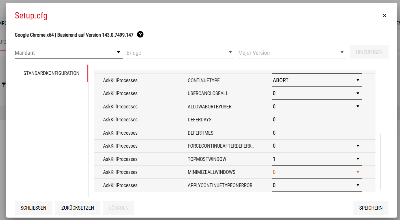

wir haben ein Problem mit Google Chrome x64 (woanders ist es mir bisher nicht aufgefallen).
Dort - wie auch bei fast allen anderen Paketen ist “Minimizeallwindows” auf 0 gesetzt, scheint aber aus irgendeinem Grund nicht übernommen zu werden?
grafik
Die Option ist dort nicht neu, sondern schon seit einem halben Jahr gesetzt.

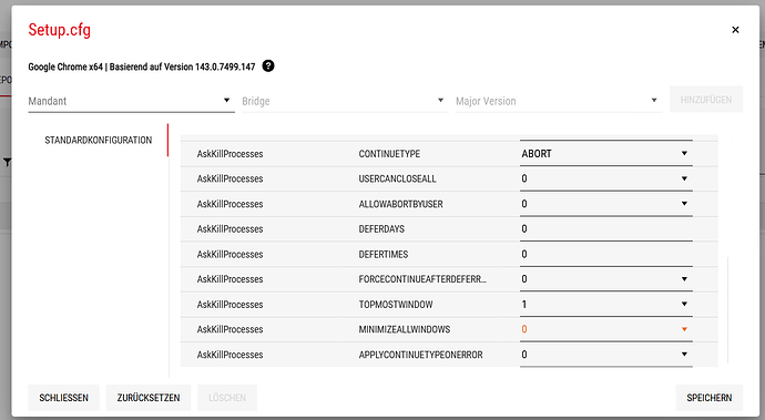

Hallo Paketbote,
ich kann das Verhalten bei mir so nicht nachstellen.
Der Wert im Setup.Cfg Wizard:

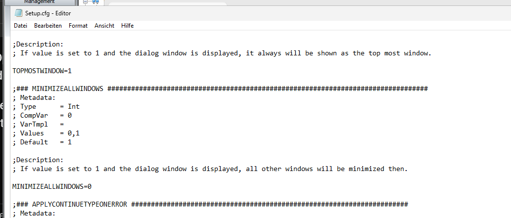

Der Wert in der lokalen Setup.cfg (ich nutze Empirum als Deploymentsystem)

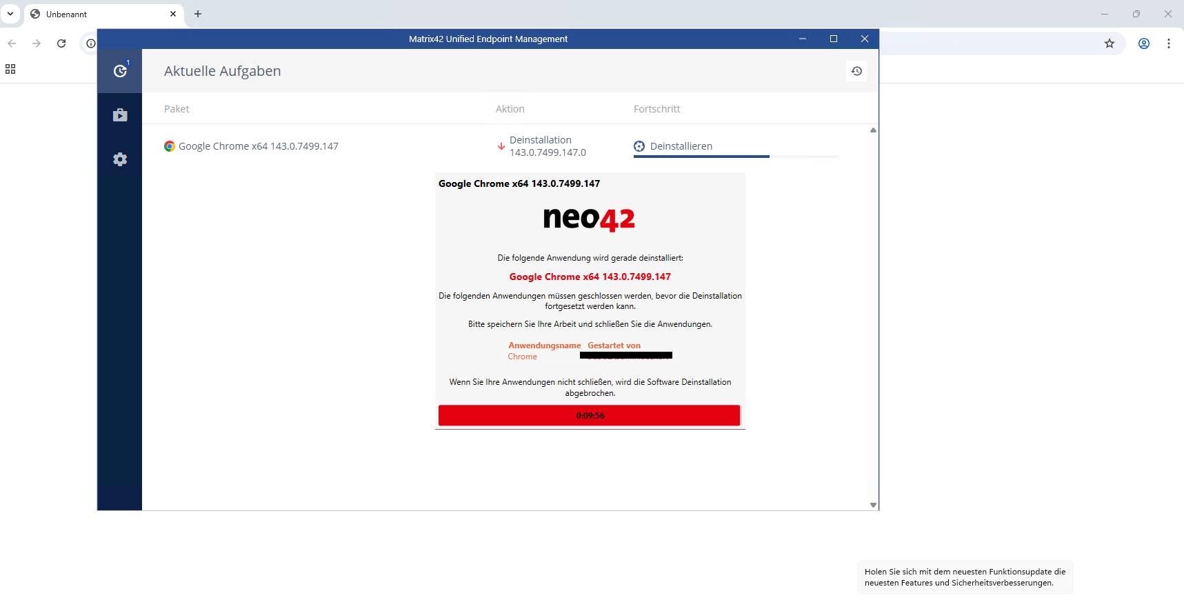

Das Fenster kommt hoch, ohne die Anwendungen zu minimieren:
danke für die Rückmeldung. Ja so sollte es aussehen, aber in der lokalen .cfg (auch Empirum) steht der Wert als Standard auf 1.

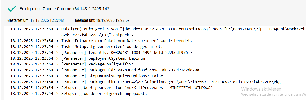

Siehst du denn im Pipelinelauf, dass die CFG angepasst wird?
Tatsächlich sogar ja:

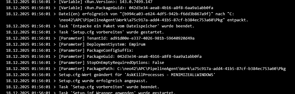

Morgen,
ich habe noch ein kleines Update.
Bei meinem letzten Post, steht zwar, dass es angepasst wurde, wurde es aber nicht. Das Problem bestand weiterhin. In den letzten Pipelines ist mir aufgefallen, dass es nicht mehr drin steht, also sozusagen richtig meldet, aber eben fälschlicherweise nichts tut.

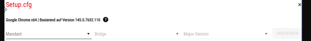

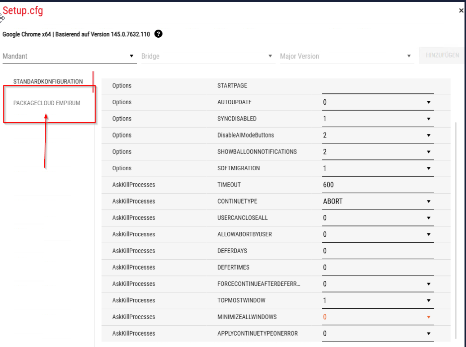

Was mir dann auch noch aufgefallen ist, dass ich neuerdings zwei Reiter habe:
Das ist NUR bei Chrome x64 so. Und in diesem zweiten Reiter steht Minimizeallwindows natürlich auf dem Standardwert 1. Das habe ich jetzt auf 0 angepasst und siehe da, es funktioniert.
Warum ist dieser Reiter da??? Und war der vorher nur versteckt? Bei anderen Paketen existiert dieser nicht!
MfG
Paketbote
Vermutlich hat jemand über die o.g. Filter eine zweite Konfiguration angelegt?!
Vielleicht zum Testen?
Danke für den Hinweis! Den Filter habe ich bisher noch nie benutzt. Ich frage mal den Kollegen, lösche die zusätzliche Einstellung und melde dann nochmal zurück, ob es mit der Standardkonfiguration funktioniert, bzw. öffne dann ein Ticket, falls nicht.
