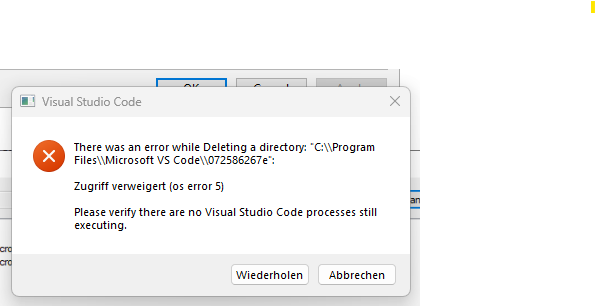

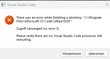

Wir haben aktuell Probleme bei Updates von Visual Studio Code - folgendes Fehlerbild mit abwechselndem Ordner in der Meldung tritt auf:
Text:There was an error while Deleting a directory: „C:\Program
Files\Microsoft VS Code\072586267e“:
Zugriff verweigert (os error 5)
Please verify there are no Visual Studio Code processes still
executing.
→ Kennt jemand das Problem und weiß evtl. eine Lösung dazu? (wenn man auf “Abbrechen” klickt, läuft das Paket problemlos durch - klick man jedoch (und das werden vermutlich viele tun) auf “Wiederholen”, dann läuft es am Ende wieder auf den Fehler hinaus)
Grüße

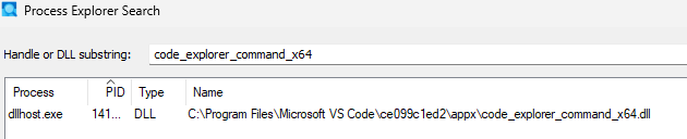

Im Process Explorer sieht das so aus:
Der dll-Host gibt das wohl nicht frei. Wenn ich es richtig recherchiert habe, wird besagte dll wohl geladen, sobald man den Explorer o.ä. mit Kontextmenü aufmacht? Das betrifft dann “Mit Code öffnen”:
grafik
Eine Lösung hierfür wäre vermutlich die Deinstallation nach einem Neustart laufen zu lassen(?)
MfG
Paketbote
