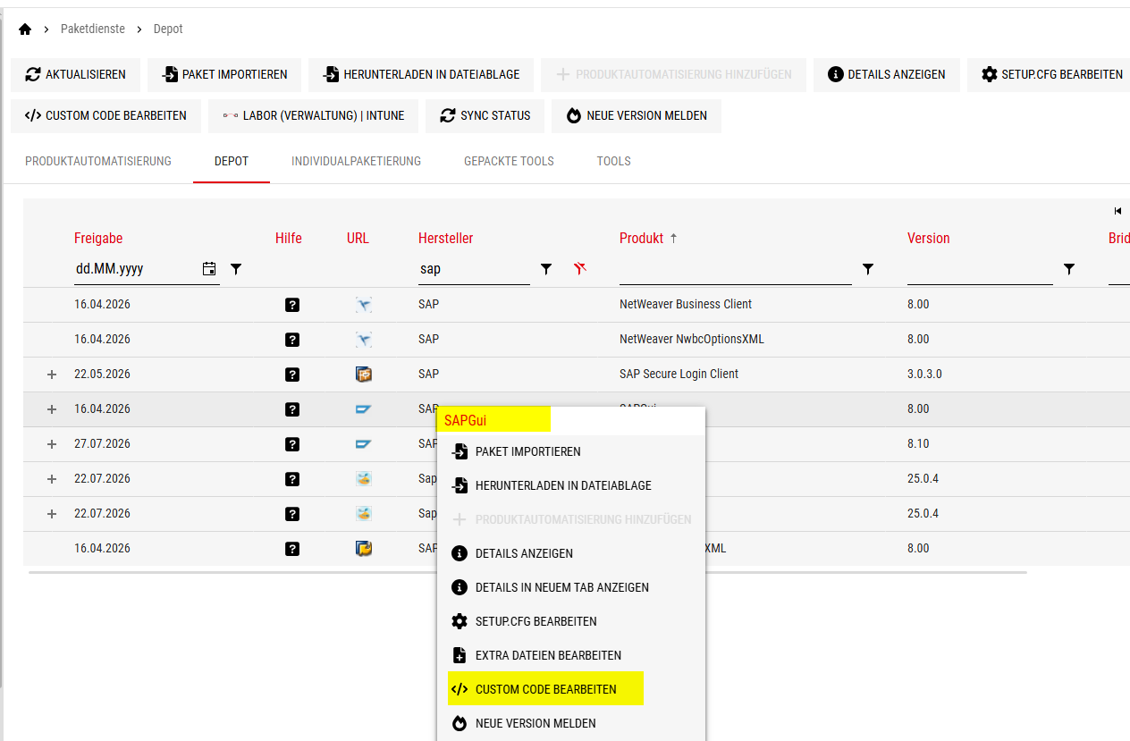

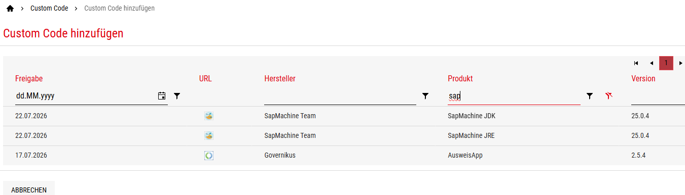

nach dem Update MMS 4.8.1 bin ich dabei die alten Powershell-Skripte durch die neuen Funktionen auszutauschen. Das hat auch für alle Produkte bisher gut funktioniert aber als ich die Customizings für das SAP SAPGui übernehmen wollte ist mir aufgefallen das diese über den Punkt „Produktanpassung“ => „Custom Code“ nicht angezeigt wird:
Nach einigem Suchen habe ich herausgefunden dass es aber über den Weg über das Produkt im Depot per Rechtsklick auf das Produkt im Depot doch funktioniert:
Ich konnte mein Problem damit lösen aber ich wollte nachfragen ob das so gewollt ist? Hat das Problem noch jemand außer mir?
Hallo @AReinel
Ursache ist, dass alle Pakete „ohne Quellen“ nicht in den Liste auftauchen.
Dieses Problem ist in der kommenden Version 4.9 behoben.
