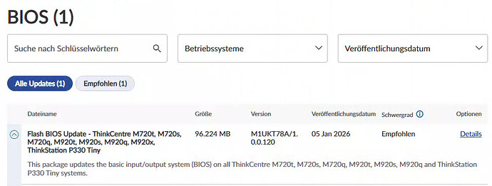

ich habe eine Frage zum neo42 BIOS Packager. Wir setzen das Tool erfolgreich für DELL ein. Bei Lenovo klappt es leider nicht. Ich vermute, dass es an deren BIOS Versionierungen bzw. Benennung liegt. Das Paket wird zwar erstellt, und das BIOS Update auch installiert, aber das Paket wird endlos immer wieder installiert.
Welche Versionsnummer muss ich in diesem Fall für das Paket verwenden?
M1UKT78A
Diese Version läuft beim Import über das APC in einen Fehler
1.0.0.120
Mit dieser Versionierung kann das Paket erstellt, importiert und auch installiert werden. Allerdings installiert es sich immer und immer wieder.
