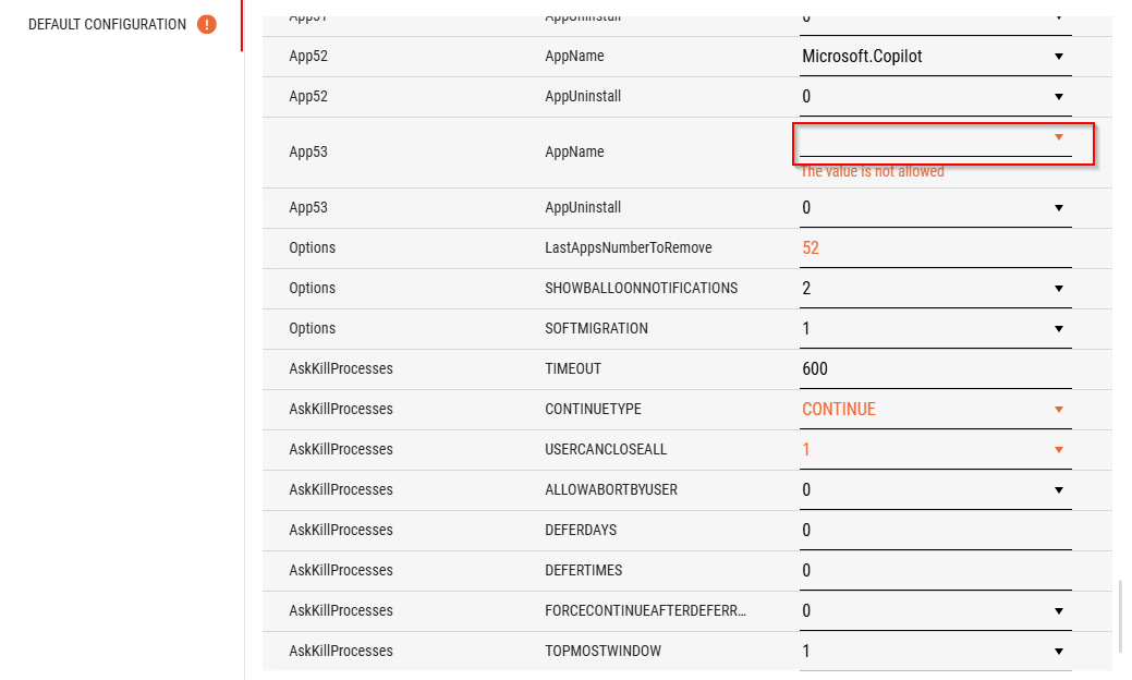

wir haben das Paket “neo42 Windows 11 AppControl 1.6” im Test und es schlägt bei uns mit der Meldung “PSADT:Validation of Setup.cfg failed” fehl. Ein Blick in die Setup.cfg Konfiguration zeigt, dass unter App53 "This Value is not allowed” steht.
Die vorherige Version 1.5 des Pakets hat aus dem Stand noch optimal funktioniert.
Habt ihr eine Idee dazu?

wie es scheint, verwendest du eine Default-Setup.cfg aus einer früheren Version, in der die App53 einen anderen Wert hatte als der, der nun in der Setup.cfg hinterlegt ist. Daher entsteht der sichtbare Fehler. Das kannst du einfach beheben, indem du auf den Pfeil rechts klickst und dort den richtigen Wert auswählst (es sollte nur ein Wert zur Auswahl stehen).

danke für die Info. Muss ich dann das Paket noch mal neu importieren, damit die setup.cfg verwendet wird?

falls das Paket in der gewünschten Version bereits in deiner Umgebung eingebunden ist, importiere es bitte einmal neu. Andernfalls kannst Du die Setup.cfg im APC anpassen und das Paket anschließend importieren.
