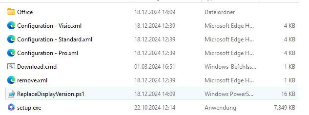

Die Download.cmd. die im Paket durch den Office Packager erstellt wird ist ja super.
Aber wir kämpfen momentanmit dem Update der Office Versionen.
Könnte ich die Download.cmd ausführen und anschließend die Revision des Paketes erhöhen um so meine Installationen Upzudaten?

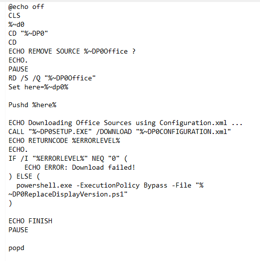

Hallo rolandBB:
Das Problem hatten wir auch und ich habe es über eine angepasste Download.cmd gelöst, die per Scheduled task ausgeführt wird.
in der wird ein Powershell-Skript ausgeführt dass je nach übergebenem Wert dann den Hash neu schreibt und ein eigenes Script dass die Revision erhöht.

Um im Update-/Installations-Ordner immer die neueste Version zu haben nutze ich eine erweiterte Download.cmd die die alte Version sichert (damit wir bei Problemen schnell zurück können), die neue Version herunterlädt und im Ordner "…\Empirum\Configurator\Packages\Microsoft\Office365 EEA (no Teams) x64\16.0\neoSource" bereitstellt und danach die Hashes und die Revision aktualisiert.

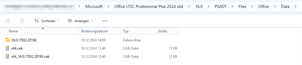

Hi so mit der Unterstützung AReinel, habe ich jetzt mal eine aktualisierung vom Netzwerkshare machen können aber:
Wenn ich via Configuration.xml und dem Download.cmd eine bestimmte Version herunterlade, fehlt dort die Datei v64.cab unter Office\Data:
ich kann zwar am Ende dann von Hand die v64_Version.cab in v64.cab kopieren aber das würde ja den Automatismus aushebeln.
So sieht es aus wenn ich das Paket mit dem Office Packager erstelle:

Hallo @rolandBB - früher waren in der Download.cmd Pausen einkommentiert, ich weiß gerade nicht, ob das in der aktuellen Version so auch ist. Könntest du das mal überprüfen und die Pausen entfernen?
soweit ich das sehe ist nur eine Pause am Ende.
Da ich ja die Download.cmd erstmal zum test von Hand ausführe stört diese ja erstmal nicht.
Aber er macht mir im prinzip nicht die v64.cab.
Danke

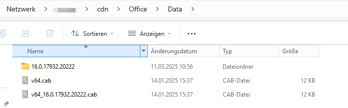

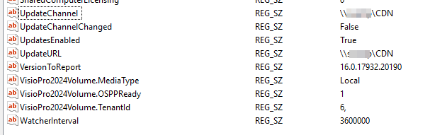

Jetzt habe ich einen Share für das Office Update, dies habe ich in meinem Rechner in der Registry hinterlegt ( da ich ja über GPO oder Reg nur einen Pfad auswählen kann):
Dort habe ich einmal den Inhalt des Office Pro hineinkopiert:
Anschließend habe ich Visio nach Updates suchen lassen. Der findet auch ein Update und lädt sich dieses herunter.
Das er es vom Share und nicht aus dem Netz holt sehe ich an der Version. Da 20222 und das ist die Version auf dem Share.
Nach dem von Visio Update gewünschten Programneustart ist Visio sowie auch Office Word auf der Version 20222 vom Share.

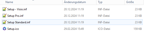

Für mich stellt sich daher die Frage warum der Office Packager jedes mal ein volles Paket erstellt mit allen Daten.
Wäre es nicht möglich wie beim PM Scan und FIX mit unterschiedlichen setup.inf oder PSADT Ordner zu arbeiten?
Dann hätte man entsprechend unterschiedliche setup.inf`s für die Einbindung in Empirum:
die dann auf unterschiedliche Configuration.xml verwaisen:
Das wäre dann der Vorteil, nur einmal die Datenbasis zu haben. Diese gebe ich als Share für alle Office Click2Run Versionen frei und halte diese über die Download.cmd aktuell.
