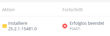

Package Recorder Paket: Erfolglos beendet - PSADT:
wenn ich mit dem „Package Recorder“ ein Paket erstelle und dieses über die Pipeline „Import package from a Network Drive to Empirum“ importiere, bekomme ich bei der Installation die folgende Meldung:
PSADT:
Importiert wurde die vom „Package Recorder“ erstelle .zip-Datei.
Daraufhin habe ich testweise das Powershellscript per Hand ausgeführt.
Module [C:\EmpirumAgent\Packages\CAS Software AG\CAS genesisWorld\25.2.1.15481\PSADT\AppDeployToolkit\AppDeployToolkitMain.ps1] failed to load:
Die Datei „C:\EmpirumAgent\Packages\CAS Software AG\CAS genesisWorld\25.2.1.15481\PSADT\AppDeployToolkit\AppDeployToolkitMain.ps1“ kann nicht geladen werden. Die
Datei „C:\EmpirumAgent\Packages\CAS Software AG\CAS genesisWorld\25.2.1.15481\PSADT\AppDeployToolkit\AppDeployToolkitMain.ps1“ ist nicht digital signiert.
Die Dateien sind aber durch die Pipeline signiert worden
# SIG # Begin signature block
# XYZ...
# SIG # End signature block
Die Signierung ist nicht anders konfiguriert als bei den Pipelines für das Neo42 Depot.
Kann hier jemand helfen?
