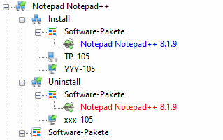

Hier im Beispiel NP++ unsere Konfig :
kannst du deinen Testclient in die Uninstall Gruppe schieben, und wenn die 2. Pipeline läuft werden alle alten NP++ ersetzt mit den aktuellen Verteiloptionen. Auf deinem Testclient z.B. xxx-105 wird es deinstalliert.
