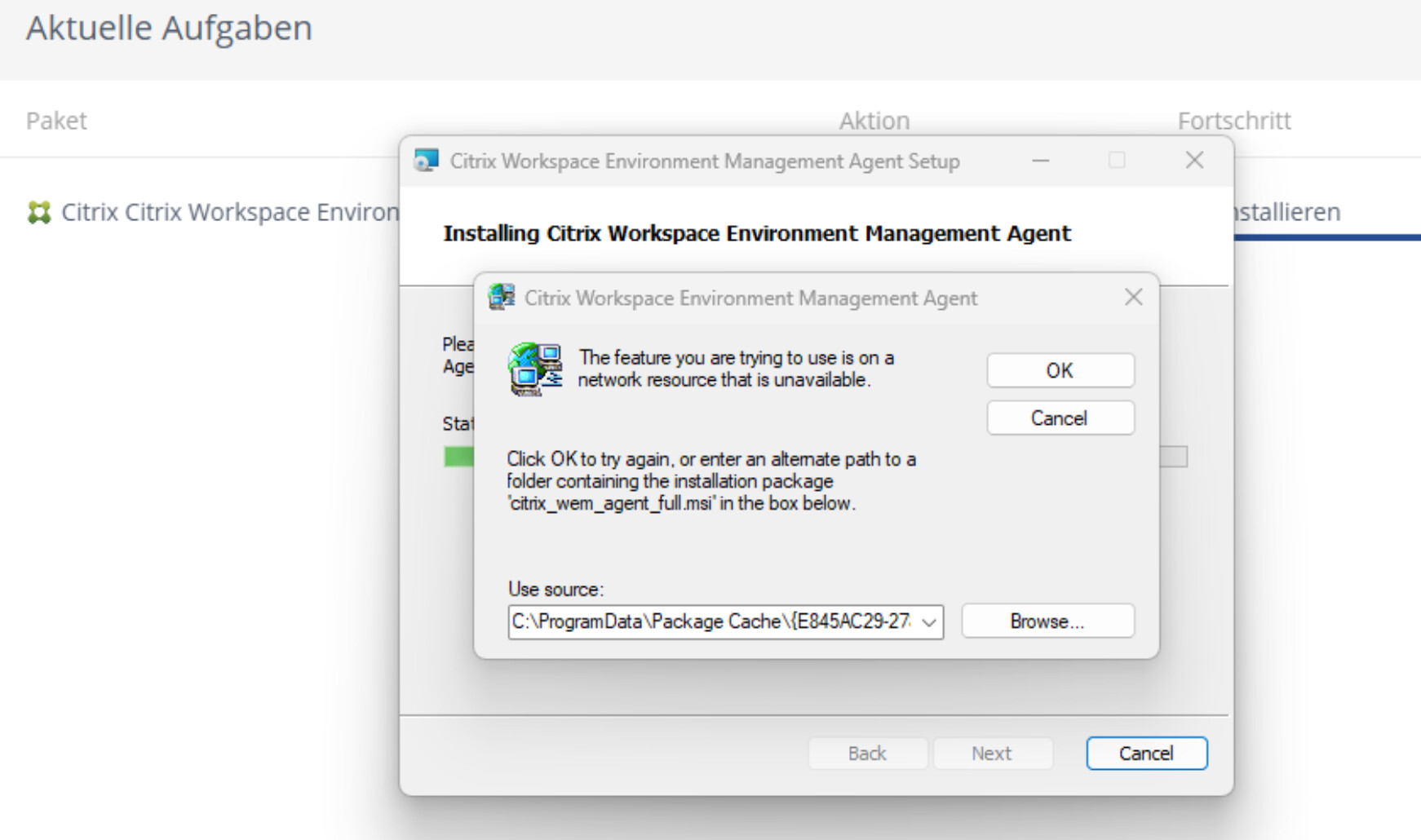

wir haben bisher den Citrix Workspace Environment Client mit einem klassischen Empirumpaket verteilt.
Jetzt haben wir versucht das Paket mit dem Package Recorder neu zu erstellen.
An sich sieht erst mal alles gut aus.
  • Das alte Paket führt die Deinstallation aus
  • Das neue Paket fängt an zu installieren
    Dann ploppt eine Meldung hoch „The feature you are trying to use is on a network ressource…“
    Der bemängelte Pfad verweist wohl auf den Package Cache des alten Clients. Der ist aber ja bereits deinstalliert. Auch wenn ich vorher keine Deinstallation des Clients durchführe kommt die Meldung.
    Zum Test haben wir den alten Ordner an der gewünschten Stelle zur Verfügung gestellt, dann läuft das durch.
Stellt sich die Frage, warum das Paket das überhaupt anfordert?
Hat jemand eine Idee?
Hallo @tire,
das liegt vermutlich an der Art und Weise wie der Installer hier arbeitet …
Ist die Installationsquelle ggf. ein Wrapper-Setup mit eingebetteten MSI und Du versuchst direkt mit der MSI zu arbeiten?
Es scheint so, also soll während der Installation immer eine Bereinigung einer erkannten Vorversion über deren registrierten Uninstalleintrag (Verweis auf den PackageCache) durchgeführt werden, der aber reiner MSI-Nutzung z.B. nicht angelegt wurde?!
Das wird bei Ausführung des reinen Herstellersetups so sicher nicht auftreten. Die Nutzung der entsprechenden Setup-Aufrufe sollte auch über das generierte Paket dann korrekt laufen …
