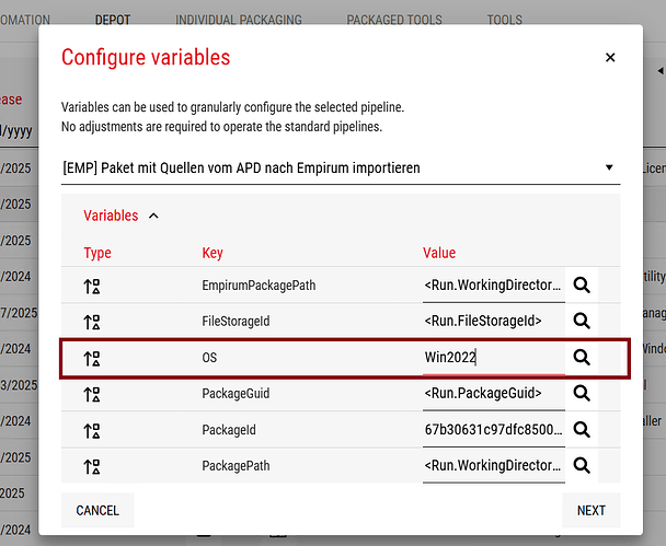

Pipeline-Integration

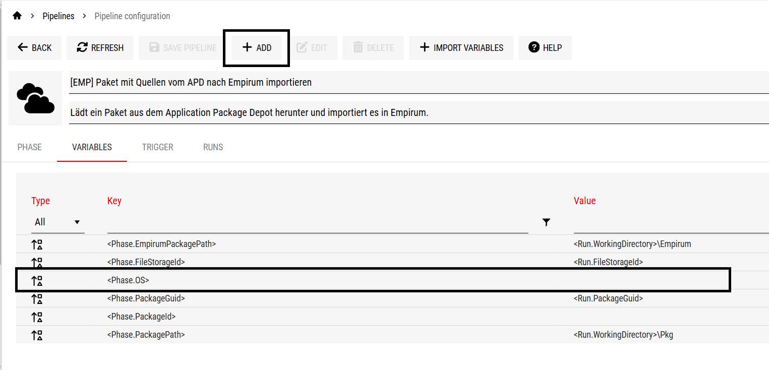

Schritt 1: Variable anlegen
In der Pipeline eine neue Variable erstellen:

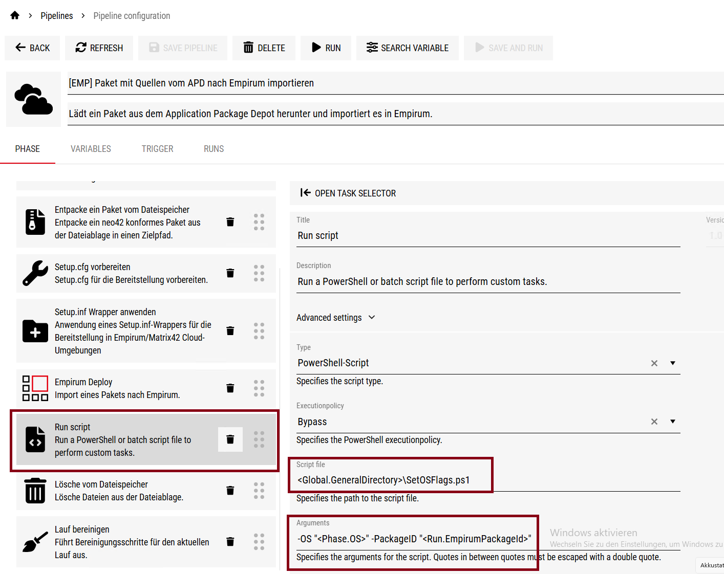

Schritt 2: Pipeline-Task hinzufügen
Einen neuen PowerShell-Task zur Pipeline hinzufügen:
Skriptfile: <Global.GeneralDirectory>\SetOSFlags.ps1
Parameter: -OS "<Phase.OS>" -PackageID "<Run.EmpirumPackageId>"
Schritt 3: Pipeline ausführen

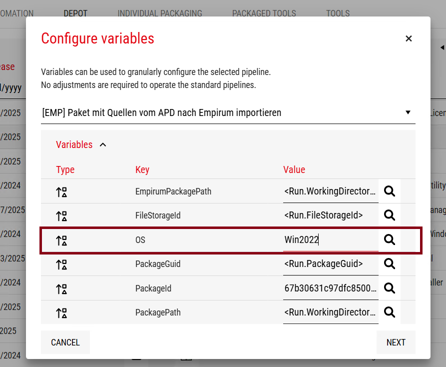

Beim Starten der Pipeline kann die Variable OS mit den gewünschten Betriebssystemen befüllt werden:

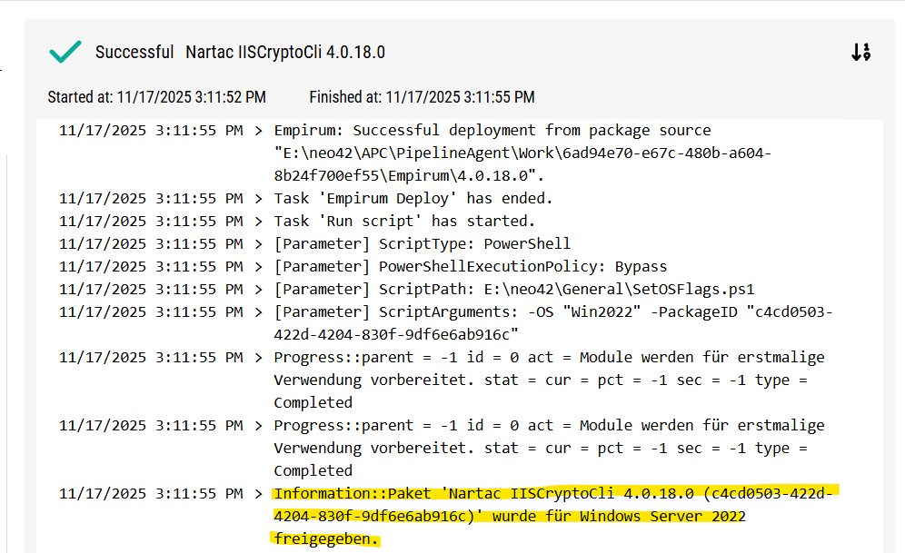

Das Ganze sollte im Log sichtbar sein:

super vielen Dank hat klasse funktioniert.
Jetzt noch eine Frage zu den Komfortfunktionen :smiley:
Kann ich die Varibale als Pflichtvariable hinterlegen, sodass Sie ausgefüllt werden muss?
Dann könnte ich die generelle OS Freigabe entfernen?

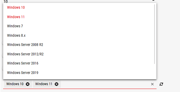

Kann ich die OS Werte irgendwie als Dropdown hinterlegen wie im EmpirumDeploy
Danke vielmals
