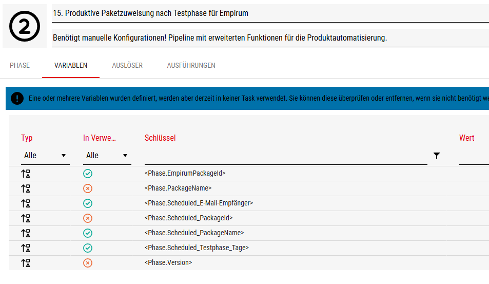

Auch meine Phasen Variablen die ich übergebe, werden nicht mehr aufgelöst.
Vielleicht hat einer eine Idee dazu ?

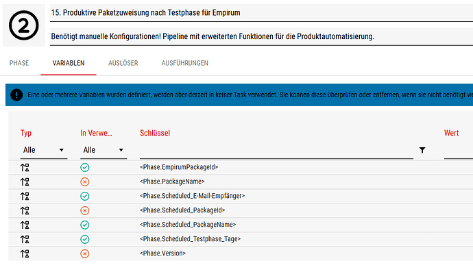

Ich habe die Variablen die ich für die 2. Phase brauche importiert.
in dem Mailtemplates sieht es jetzt so aus :
  1. Produktautomatisierung mit Testphase
Paket Bereitstellung erfolgreich
Das Paket ${run.packagename} ${run.version} wurde erfolgreich bereitgestellt.
Der Testzeitraum beträgt ${Phase.Testphase_Tage} Tage
Variablen werden gefüllt
  1. Produktive Paketzuweisung nach Testphase für Empirum - Test mit verschieden Variablen Kombinationen
Paket Bereitstellung erfolgreich - Testzeitraum beendet - Produktivrollout beginnt
Das Paket ${run.packagename} ${run.version} wurde erfolgreich getestet und wird jetzt für den Produktivrollout bereitgestellt.
Test: ${Phase.packagename} ${Phase.version}
Test Scheduled: ${Phase.Scheduled_PackageName} Version ${Phase.Scheduled_version}
Der Testzeitraum beträgt ${Phase.Scheduled_Testphase_Tage} Tage.
KEINE Variable wird gefüllt
Jetzt gehen mir die Ideen aus, welche Variable ich noch importieren sollte.

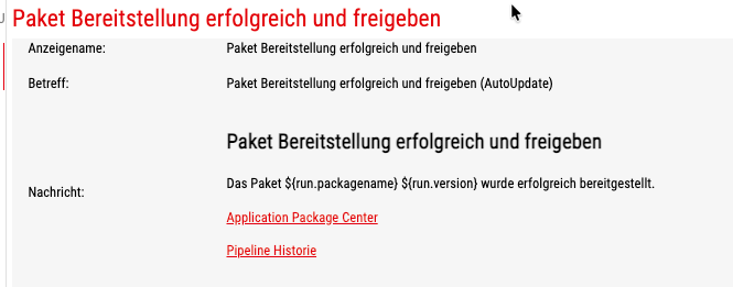

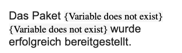

ich würde das Thema gerne nochmal aufgreifen :slight_smile:
Wir haben für die Zweite Phase ebenfalls eine eMail gemacht und bei uns wird auch die Variable nicht auf gelöst.
Ich habe nur eine Varibalen zum Test in der Pipeline bekannt gemacht, aber ohne Erfolg.
